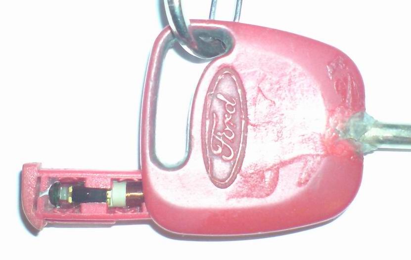

в ключе есть место под апмулу?
Вложение:
rsDSC00819.jpg [43.89 КБ]
прочитай коды с мозгов

Ключ с чипом. А в салоне правда сплошная вода...) ::thinking::
