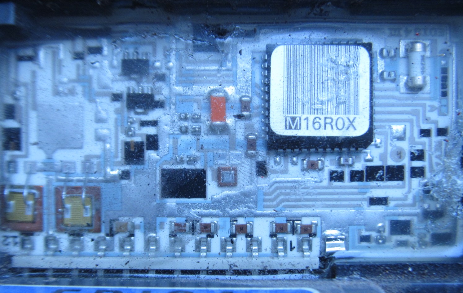

Добрый день. подскажите можно ли восстановить дорожки на EDIS? рационально ли это, и сколько он( EDIS) стоит новый ?
Проблема в том что не работает 3 и 2 свеча . свечи новые, провода и катушка при прозвонке укладываются в справочные данные,
на фото видно многие дорожки отслаиваются от платы.машина Ford Escort 191, 1.4 CVH,CFI

На фотке нормальная плата. Проверь проводку от эдиса к катушке.

СообщениеДобавлено: Чт янв 24, 2013 13:16
Сообщения: 319
Дорожки восстанавливают только в случае ее перегорания или трещины (микротрещины). В случае отслоения дорожки можно: ее прижать к самой плате и покрыть лаком с диэлектрическими свойствами, например таким http://s52.radikal.ru/i136/1203/27/92cd0cd0afb3.jpg . Использовал его для покрытия блока реле и предов после перепайки. Лак проверен в лабораторных условиях (использовался именно для покрытия печатных плат!), коротышей не дает, оцифрованные сигналы не теряются. Не рекламирую, а делюсь опытом.

Сообщения: 1132
Даже если дорожки и отслаиваются от платы, это не значит, что они не работают. Если нет обрыва или замыкания, то ничего страшного в этом нет. Ведь это просто фольга, наклеенная на текстолит.
В принципе, чтобы отслаивание не пошло дальше, можно это место покрыть цапонлаком или чем-то подобным.
Пока писал пост, меня уже опередили...

Прошу прощения, но немного не согласен насчет Цапон-лака. Причина - его хрупкость! Опыт - крашенные стекла на цветомузыке (в детстве...). Указанный лак-пластикат - пластичный. При острой необходимости можно размягчить спиртом или бензином и снять с платы как БФ или ПВА с ладони (может чуть хуже).

Отстат от жизни... Впрочем, чем клеить - несущественно, лишь бы надежно держало. Видел платы, гда такие вещи закреплялись обычным силиконом...
