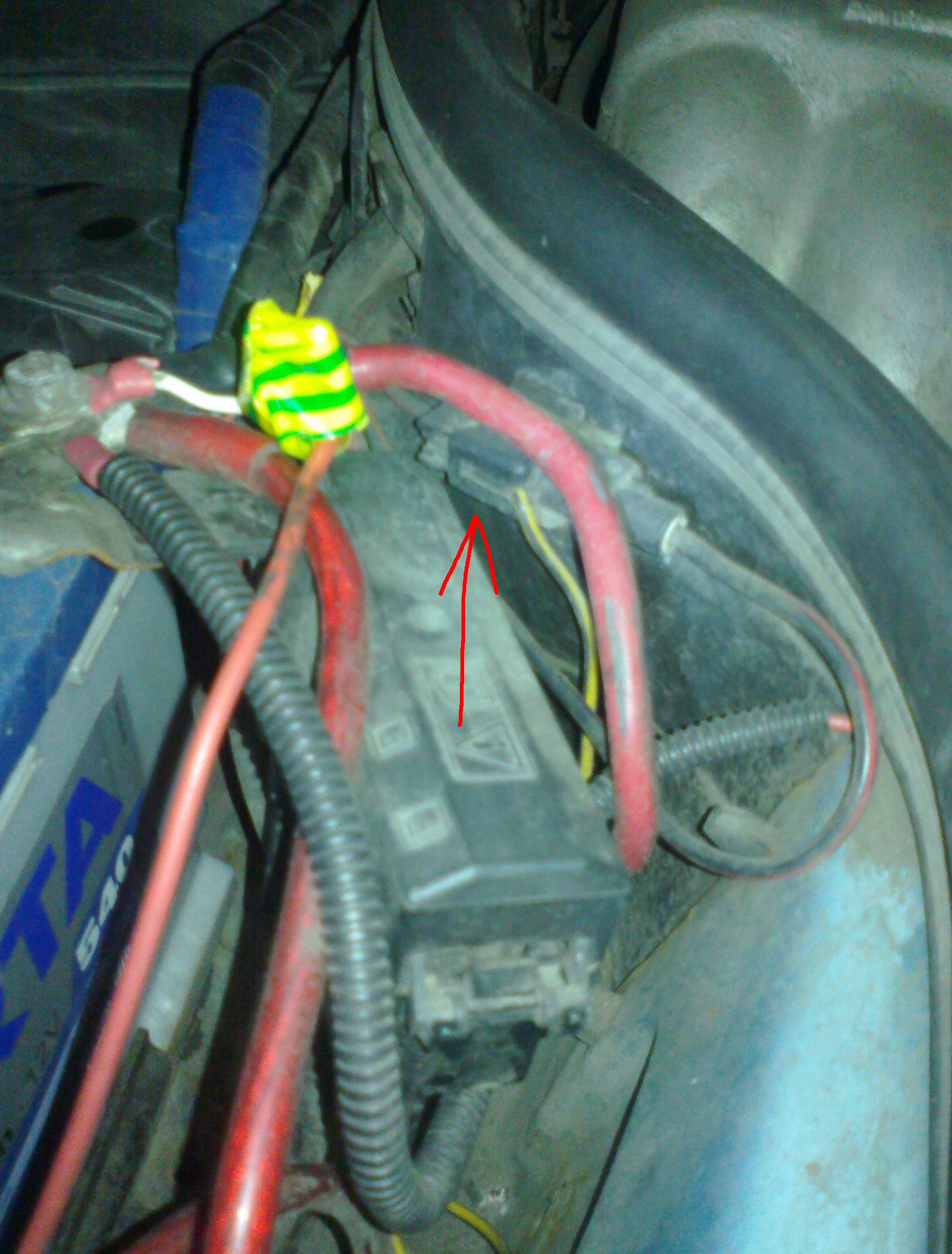

Ехал долго, 2 часа,
остановился, вышел на 10
минут, пробую завести -
стартер не крутит. Если
напрямую из фишки на
плюсовую клемму конектить -
то заводится нормально, в чем
проблема? Замок зажигания
или в чем-то другом?
RS2000 92 г, Немец
RS2000 92 г, Немец

Повторю вопрос: От какой фишки?
На монтажном блоке есть реле стартера, черное такое. Оно срабатывает при повороте ключа?
Если нет - тогда проводка от блока до замка, в т.ч. и контакты замка.

фишка там одна единственная, рядом с акб. Могу сфоткать. Когда ключ поворачиваешь - полная тишина.

Вы имеете в виду блок предохранителей в моторном отсеке рядом с АКБ?

Если бы это был блок предохранителей, то я так бы и написал. А это вот фишка
Фишка.JPG [ 439.54 КБ | Просмотров: 8698 ]
RS2000 92 г, Немец

У меня такой нет. И на старой тоже не было. А куда с нее провода идут? Случайно, не на втягивающее?

У меня тоже нету

Надо будет посмотреть куда провода идут.
