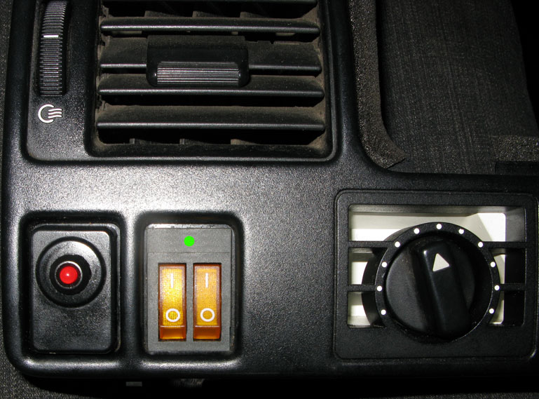

А вся диагностическая панелька у меня уже в машине сделана (см. фото). Фотографии с готовой панелькой не было, поэтому пришлось в фотошопе пририсовать светодиод. Тумблер в магазине радиодеталей купил - первым выключателем включается сам светодиод (чтобы просто так всё время не горел), второй выключатель выполняет роль перемычки для запуска теста. По ширине тумблер подошёл идеально, а по высоте маловат, но как раз если вырезать пластмасску нужного размера и вклеить сверху тумблера, просверлить в ней отверстие и вывести в него светодиод - то получается, вроде, неплохо. В любой момент можно проверить ошибки. Так и узнал о том, что 48 вылезает...

При запущенном двигателе никогда не снимал... даже не знаю, как это. Хотя, где-то в интернете видел информацию, как это делать, надо будет найти да попробовать. А вся диагностическая панелька у меня уже в машине сделана (см. фото).
Хорошо сделано, главное удобно.
Здорово сделал! Такая мысль посещала моего товарища, а теперь и меня затронула.
