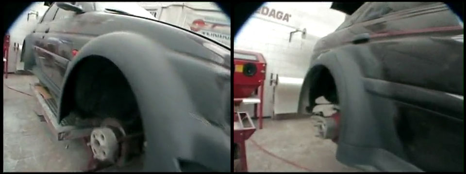

Хотелось бы услышать ваше мнение по поводу этого тюнинга.
Вид, конечно на все 100! Арки супер. Но как машина будет себя вести с такими колёсами?
далее, расширители стоят явно на 50-80мм.
Стоит ли "овчинка выделки?"
Внизу фото, а здесь видео.
