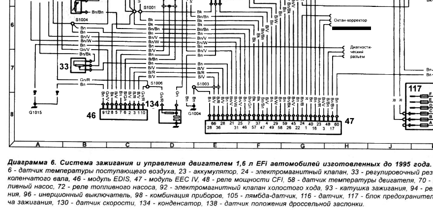

Где вы такую схему нарыли? Октан-корректор это перемычка с сопративлением каторая замыкает какой-то там вывод с блока управления на массу. Кстати у вас должен быть где-то рядом третий разъём, вот он то как раз и будет октан-корректор. То-есть у вас должно быть три фишки. Читайте внимательней схему и описание, трёх-контактная фишка это разъём для медленных кодов (для лампочки).
Вот кусок схемы

Послушайте, схем множество, этак мы договоримся до неизвестно чего. Давайте конкретно, год машины, объём двигателя, код двигателя. Эта схема к чему относится? Да 23 и 24 контакты до быстрых кодов использовались для октан-корректора, но откуда у вас по схеме третий вывод с третьей ножки блока управления, не пойму. У меня таких схем нет. Для какой машины эта схема? Да и не важно всё это, вас что уже октан-корректор уже заинтересовал? Вообщем спор или выяснения ньюансов должны быть на чётких данных. Вот вы говорите что код у вашей машини L1. А я говорю что такого кода двигателя быть не должно. Есть только L1X, где Х может быть уже другим каким-то. По схеме то-же самое, к какому коду двигателя эта схема относится? Какие вообще у вас данные на эту схему. И вообще, лично я схемами откуда неизвестно не пользуюсь. Мне просто хочется найти именно то место где ошибка в вашей схеме. Ну да ладно, лично мне это уже не интересно.
EFI это не код двигателя, это название системы впрыска топлива, то-есть иными словами с такими системами впрыска ездит не мало всяких разных авто. Но мне что-то до сих пор не встречались октан-корректоры с тремя выводами.
Комментарий к файлу: А эта схема до быстрых кодов

Aleksej431, вы меня конечно извините, но сбавьте малость обороты!
Человек лишь спросил о возможности использования адаптора на его машине. Причём он сам же в итоге себе и ответил на свой вопрос. А Вы сперва запутали его и с диагностическим разъёмом и фишкой октан-корректора, а теперь уже набросились на него с вообще непонятно какими претензиями.
Да, на фишках октан-корректора в те годы шло 3 вывода - с ног 3, 23, 24 ЭБУ. У меня тоже самое. Эта фишка совмещает октан-корректор и корректор оборотов ХХ. Так что потише на поворотах.

Ну что-ж, раз уж вы говорите что это так то так тому и быть. Я что, истина в последней инстанкции. Теперь по поводу коректора. Какой у вас код двигателя, объём и год (ну какие-то данние). Раз уж вы говорите что трёх-контактные корректоры+обороты есть то я сам хочу в этом убедиться (хотя на той схеме что выложил товарищ не было подписанно что это ещё и корректор оборотов, есле-бы было подписанно то я бы и ни чего не говорил). И по L1, ну что-ж, не спорю, не знал, но при поиске схемы код двигателя трёхзначный. Да, по всей видемости это чисто фордовская маркировка. И я ни кого не гружу, человек спросил я ему помог. Если и он считает иначе то тогда я вообще молчу. По ссылке что вы дали я так понял что это сайт человека который собирал и обробатывал инфу по фордам. А откуда он взял эту инфу. Иными словами приходится просто верить этому человеку (не спорю, инфа у него огромная и не вызывает сомнения), но всё-таки не официальная. У меня кстати тоже код двигателя написан на табличке двухзначный F4 (а на самом деле F4B и если я не ошибаюсь то этот полный код должен биться на корпусе двигателя), но это не полное обозначение кода двигателя. Для полного обозначения кода двигателя должно быть трёхзначное обозначение. Так что код двигателя трёхзначный а вот насчёт корректора+обороты хх я действительно не знал и хотел-бы убедиться в этом.
Нашёл я схему с корректором+обороты хх трёхконтактную (до этого я об этом не знал), но тогда судя по схеме которую я нашёл получается у товарища не выведенны 18 и 19 ножки блока управления. Ну и как тут разобраться?, вот так-то. Вы сами попробуйте ответить paluch на его вопрос раз уж вы такой умный, не глядя под его капот.
Так что надо подождать пока человек действительно сам ответит на свой вопрос поглядев выводы блока управления. :smile132:
Вот пример схемы (говорю пример потому-что схем много и на каждый код двигателя соответственно). И там нет выводов с 18 и 19 ножек на диагностическую колодку.
