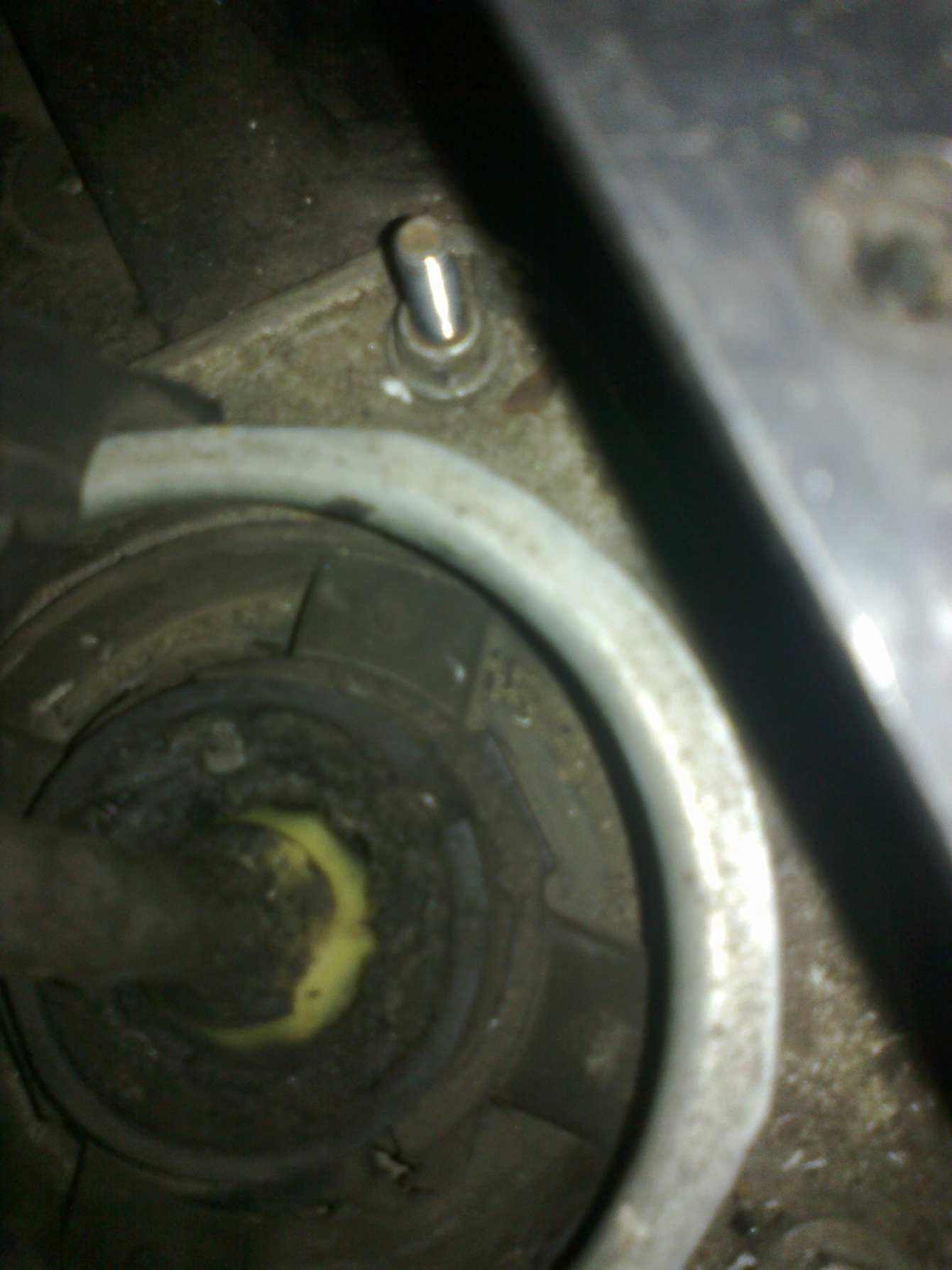

Коробка mtx-75 , фото прикладываю, какие элементы надо менять?
CImage.png [ 212.69 КБ | Просмотров: 6879 ]
123.jpg [ 407.01 КБ | Просмотров: 6879 ]
RS2000 92 г, Немец
RS2000 92 г, Немец

У меня был сломан кардан под номером 3. Вытащил клепки и затянул все болтами и норм.

передачи отлично включаются, не вылетают, болтается сама кулиса
