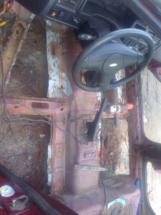

Короче работа стоит над выбором шумки!
Комментарий к файлу: Так стало 2
Фото0219.jpg [ 384.11 КБ | Просмотров: 4370 ]
Комментарий к файлу: Так стало 1
Фото0214.jpg [ 425.44 КБ | Просмотров: 4370 ]
Комментарий к файлу: Так было
Фото0188.jpg [ 436.09 КБ | Просмотров: 4370 ]

У меня было немного получше. 3 недели на качественную работу, но только в 2-ем, гнуть, подгонять, поджимать и варить и ещё кучу чего заколебаешься! На мою работу ушло 2 с половиной катушки проволки, и полных больших 2 баллона углекислоты, сварка от 380 вольт! Работу я выполнял с другом. Но самое тяжёлое оказалась не переварка! А обработка и сборка :D Глаза боятся, а руки делают)) Потом будешь сравнивать ДО и ПОСЛЕ. Будет приятно, очень))

А я положил шумку электросталь. Вроде так. Толщина 17 мм. На самоклеющиеся фигне типа герметика! Грел все равно феном. Придал форму. Хотя и так клеилась отлично! Брал 3 погонных метра. Ширина 120 см. На салон хватило с лихвой. На ваши 3 тыс! Номер кузова сгнил просто до безобразия. Машина покупалась моим батей в 2000 году. Еще тогда делали фото вина. Остались в картотеке. Гаевый сказал проблем не будет! Главное что бы шильдик под капотом был! Если не прокатит. Машину нельзя будет продавать 3 года. По нашим законам! С дня подачи заявки на переофармление! Места под сиденье, там где отверстие пометил. Там где еще одна дырка я потом тот кусок приварил. Фото потом покажу. На низ под шумку все было зачищено до блеска, обработано преобразователем хай гир в 3 подхода, в 3 слоя был положен грунт с ортофосфорной кислотой, праймер или как там его, и 2 слоя защитного грунта. Все швы сверху и снизу были пройдены шовным полиуретановым герметиком. Вообще классная вещь, а наверх шумку купленную, и еще на верх родную, потом ковер. Снизу тоже самое, только еще 3 слоя резино битумной мастики:-)

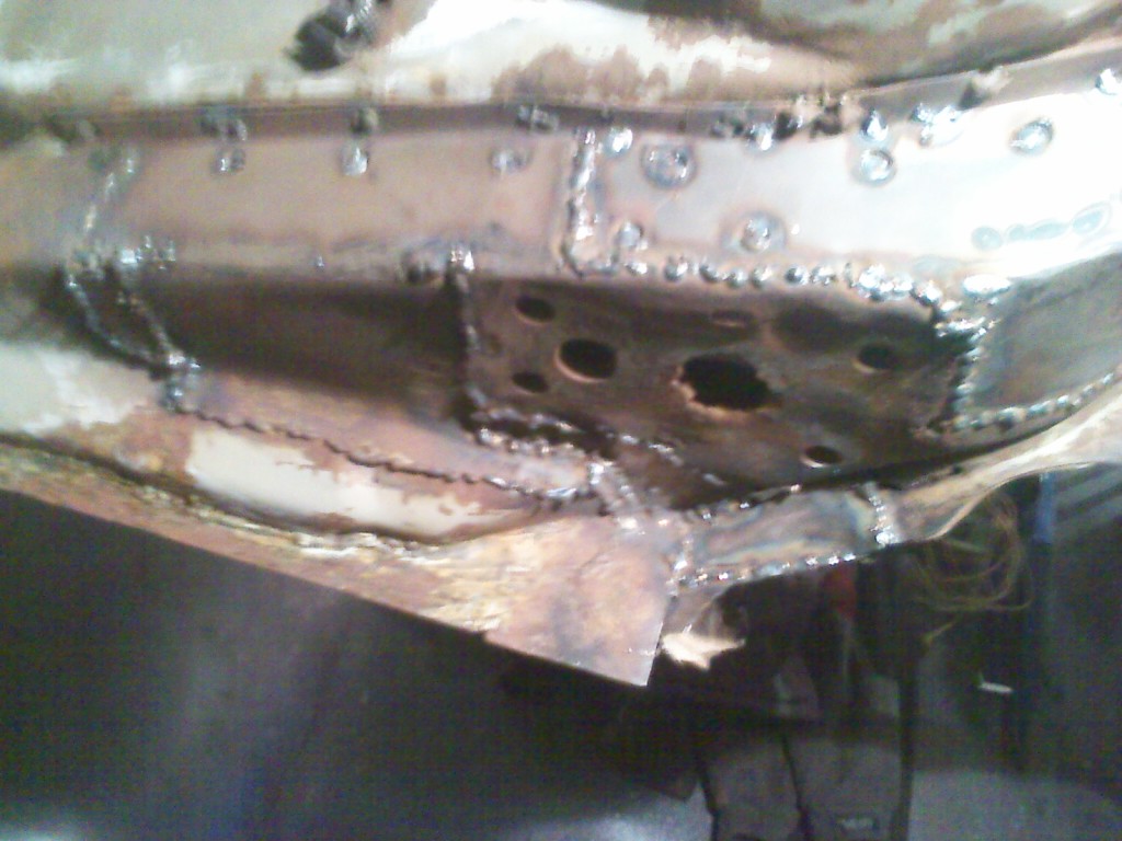

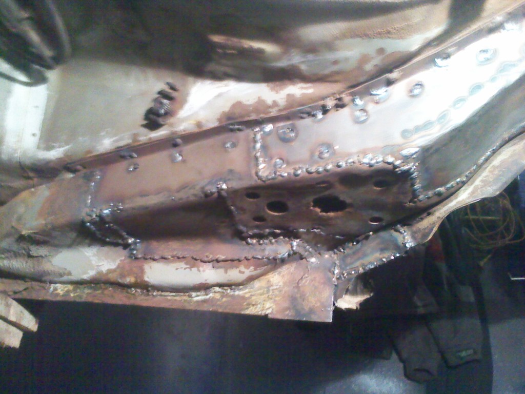

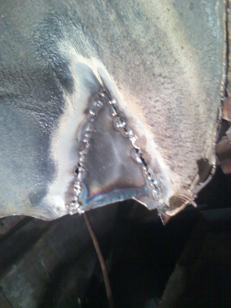

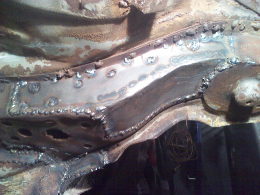

ну вот первые мои творения))

не судите строго, первый раз держу сварочник в руках!

тебе походу имеет смысл заняться стандартным треннингом сварщиков: сделать прожог - заварить его, сделать - заварить. Нижнее фото на это намекает.
