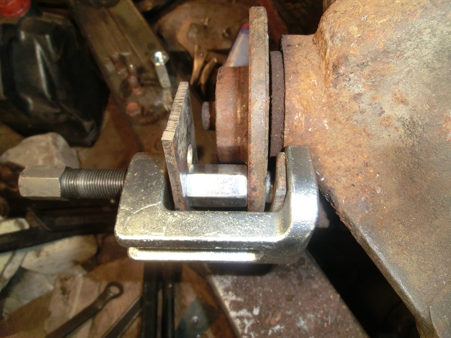

Зачем выбивать шпильки ? Заменить колёсную шпильку можно приспособлением для выпрессовки рулевых тяг. Для примера на передней ступице я сделал это съёмником Forsage 6280733. Запрессовал тоже им.
CIMG8630.JPG [ 209.96 КБ | Просмотров: 3600 ]

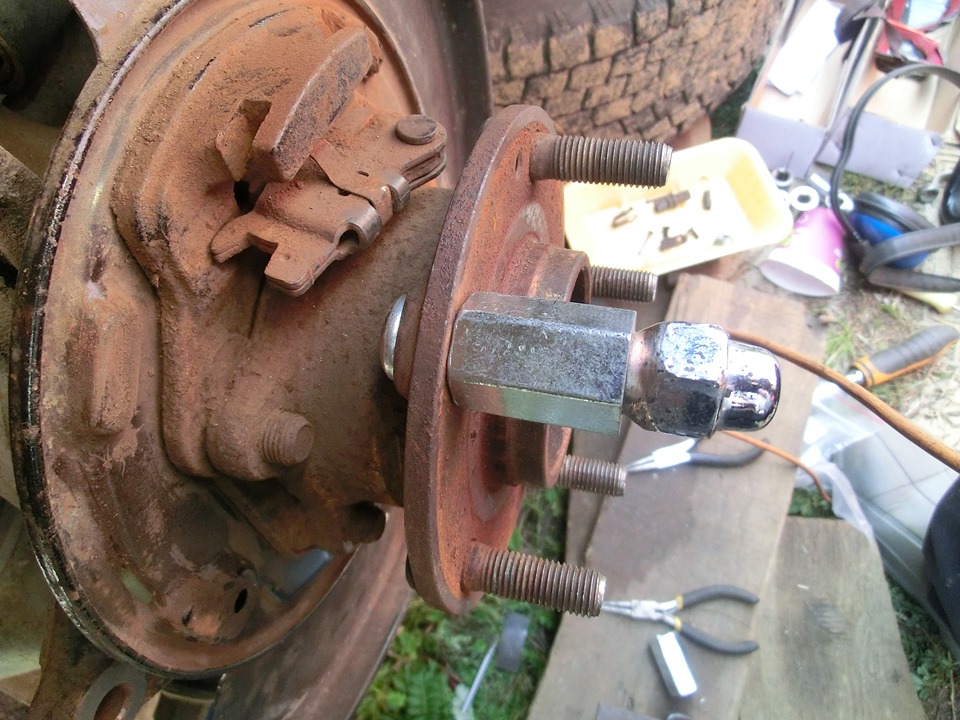

На Santa Fe запрессовывать шпильку пришлось колёсной гайкой - там длина шпильки оказалась больше.
CIMG8665.JPG [ 227.24 КБ | Просмотров: 3594 ]
