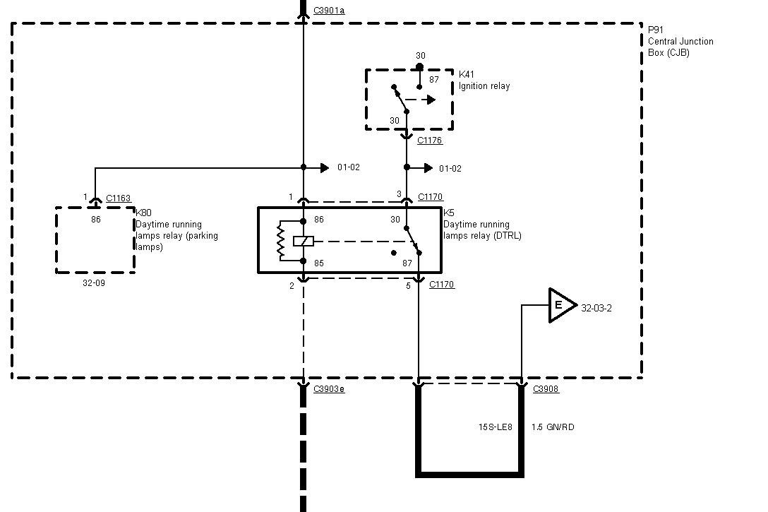

Неверно посчитал. КПД генератора в данном случае следует брать для 15А тока, а это около 90%, т.к. режим далеко не максимальный. И ДХО имеется в эскорте штатно, покури TIS. Цена - одна обычная релюха. Потребляемый ток - около 6А. При этом никакого колхоза и бешеных денег за диоды.

Creator писал(а):
...И ДХО имеется в эскорте штатно, покури TIS. Цена - одна обычная релюха....
ну-ка с этого места поподробнее! кроме обычных сигарет ничего больше не курю))))

 Заголовок сообщения: Re: Дневные ходовые огни
СообщениеДобавлено: Пн май 28, 2012 11:35
aleksand-b писал(а):
Я жговорю, кури TIS.
DRL.JPG [ 60.13 КБ | Просмотров: 6235 ]

TIS пробовал курить, что-то не вставило))))) можно для чайников все пошагово расписать?
единственное, что вроде понял из картинки - надо воткнуть реле в разьем К5 монтажного блока. это все или еще то-то?
Ну ты уж сам как-то, а то я ж не вижу твоего блока, тем более, что кроме реле нужно установить диод V33, и в некоторых случаях перемычку в один из разъемов блока, а места для них на разных блоках разные...
Покопайся сам, напрягись уж...
