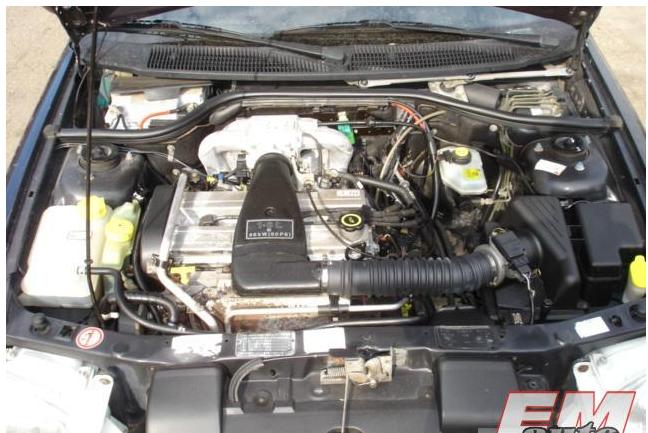

где это все находится (модуль,мозги,трамблер) , можно на фото показать где это ? :lol:
ickort.JPG [ 55.66 КБ | Просмотров: 6351 ]

СообщениеДобавлено: Сб апр 28, 2012 18:44
Неа :P а насчет зетековых свечей - я бы запаслась шприцом с пластиковой трубкой и опять-таки компрессором :lol: откачать лишнее и досушить.

Сообщения: 1132
Здесь есть только катушка зажигания, это та фигня, из которой выходят провода на свечи. Отдельного модуля зажигания на этих моторах уже нет, катушка управляется непосредственно мозгами, которых на фото нет - они в салоне под правой стойкой (справа у ног пассажира под пластмассовой обшивкой). Трамблера на этом моторе в принципе не может быть...
