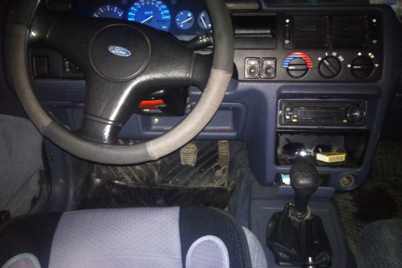

Итак остался у меня тут кусок светодиодной ленты, который не пошел в дело (так как некоторые диоды отдавали зелёным), и решил я найти ему применение.
Мини фотоотчёт: Начнёмс. У нас есть:
Диодная лента
Провода
Выключатель
Желание
Снимаем подрульную панель находим место для выключателя, и сверлим отверстие. А далее просто крепим ленту на 2-х сторонний скотч и выключатель на своё место. Всё подсоединяем, припаиваем, собираем и радуемся.
Время на работу пару часов неспеша
Цена вопроса 0.-
Фото в темноте и в машине сделаю вечером.

Ну вот, как и обещал фото в машине
Комментарий к файлу: Со вспышкой и выключенной подсветкой
DSC00333.jpg [ 168.98 КБ | Просмотров: 3432 ]
Комментарий к файлу: Ну никак фотик не хочет понять, что от него требуется
DSC00328.jpg [ 75.43 КБ | Просмотров: 3434 ]
Комментарий к файлу: со вспышкой
DSC00330.jpg [ 145.19 КБ | Просмотров: 3434 ]
Комментарий к файлу: Вид с улицы
DSC00327.jpg [ 102.21 КБ | Просмотров: 3434 ]

Ровно по центру панели, в которую ты врезал выключатель, есть прямоугольное посадочное под штатный плафончик (как в багажнике), в жгутах примотан разъем на него, все уже подключено и работает от концевиков дверных.
 Заголовок сообщения: Re: Подсветка пола в салоне
СообщениеДобавлено: Чт апр 26, 2012 14:27
подсветку у водителя нашел, действительно есть посадочное место и патрон под лампу примотанный в к жгуту.
А вот на пассажирском ничего нету, должно быть там подобное или тока самоделка?
СообщениеДобавлено: Чт апр 26, 2012 15:00
Сообщения: 1132
На пассажирском такого нету, только штатная подсветка в бардачке. На водительском - штатная, у меня стояла лампа, я ее убрал - она и после закрывания двери несколько минут еще светила.
Глаза боятся - руки делают...
СообщениеДобавлено: Чт апр 26, 2012 15:18
Понятно значит будем мастерить :)
СообщениеДобавлено: Чт апр 26, 2012 15:30
Сообщения: 289
Откуда: Беларусь Новополоцк
Я курил мануал: в схеме есть реле времени и подсветка пола.Но схема универсальная и в твоей комплектации их может не быть.
