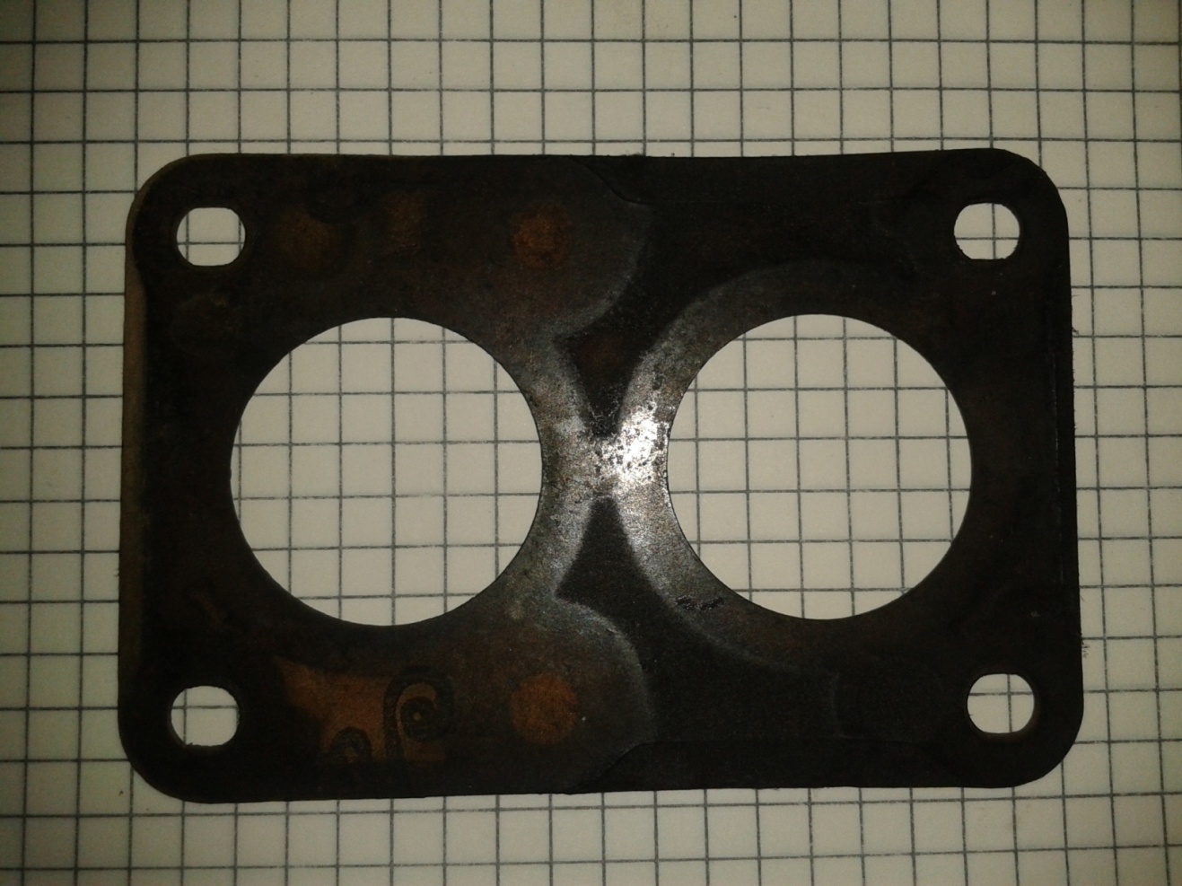

Подозреваю, что полетела прокладка между карбом Weber TLDM 26/28 и впускным коллектором. У нас в Брянске найти ее трудно (месяц доставки и цена 500 руб.) Вопрос. чем ее заменить? можно ли самому изготовить, или просто как быть? фото прокладки выставляю
Комментарий к файлу: прокладка между карб и впуск коллектором

Сам выруби из паронита или картона,толщина около миллиметра.Старую используешь как шаблон.

Подскажите, надо ли сажать прокладку под карб на герметик или нет?
Новую нет (это если сопрягаемые поверхности без явных повреждений). А если старая плохая, то лучше поменять на новую.

Если новая паранитовая, то нестоит...
