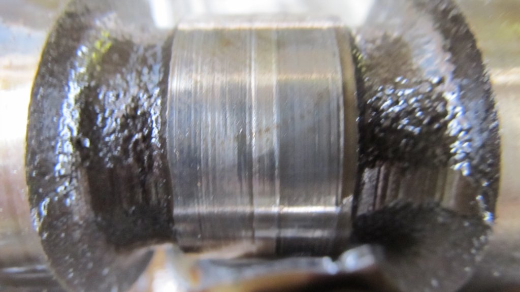

Mishal писал(а):
Вот, сижу думаю главное - к чему теперь готовится ?
Скидываешь клапанную крышку, затем распредвалы.
Смотришь на шейки валов и плачешь. Вопчем, валы и ГБЦ в мусорку. Скорее всего :-( .
От езды без масла их первыми сжирает, т.к. выше всего стоЯт.
Повело ГБЦ или нет - уже похер :-( . В цветмет.
Дальше лезем в коленвал. Есть шанс, что он живой и вкладыши не попроворачивало. Зависит от длительности безмаслянной езды и везучести владельца.
Тут уже желательно наличие моториста для дефектации. Могло и горшки задрать, вроде...
Одним словом - соболезную. :crowd:
Вот, кстати фото шейки распредвала после маслоголода. Мондео-3. Мой ;)
Задиры как на РВ так и на постелях ГБЦ чувствовались ногтем...
ЗЫ: а зачем термостат кипятить то? ::doh::
