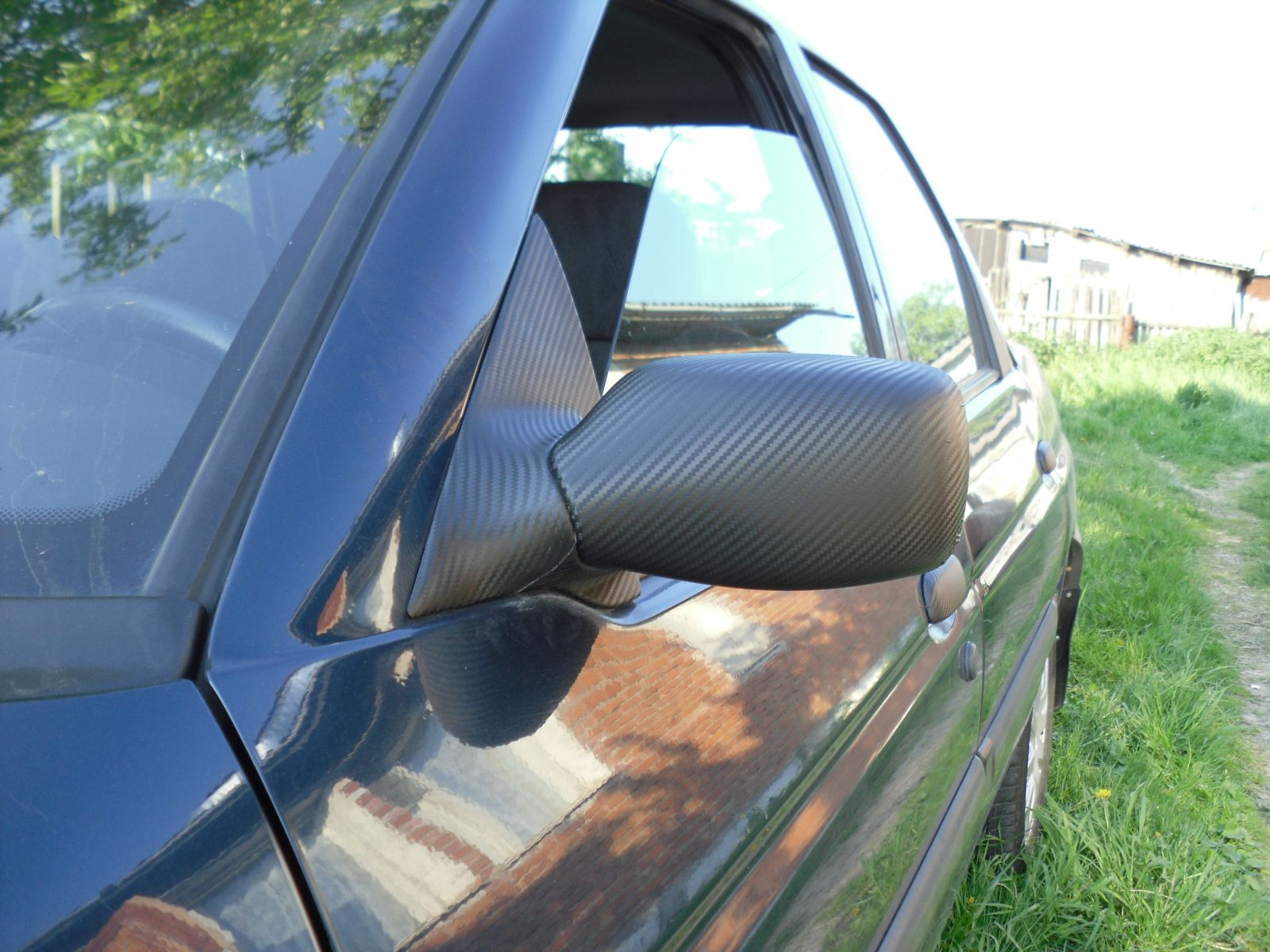

А я вот так замутил. Ручки, зеркала и уголки на задних дверях.
Комментарий к файлу: правое зеркало
