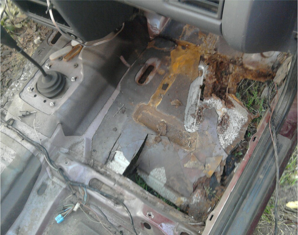

СообщениеДобавлено: Сб окт 22, 2011 20:18
Зарегистрирован: Пт сен 30, 2011 23:37
Сообщения: 60
Откуда: Борисов,Беларусь
вот такая вот у меня ..опа))) Ща потихоньку делаю. Закупился ремкомплектами, металлом, шпатлёвкой и терпением... С финансами напряг-решил всё делать сам. Незнаю как и куда приварить оторвавшееся крепление колеса...

СообщениеДобавлено: Вс окт 23, 2011 12:29
уууууу, какая кружевная машинка)))) по поводу выставления опоры. Идеально это получится только если стенд наваять (из уголка, например), поскольку и в 2-то плоскостях ловивши можно ошибиться (я так длину/высоту проема на обе двери на жыге ловила - отталкиваться было не от чего (с учетом замены стойки передней двери с другой стороны). Ну в принципе если второе крепление целое, можно делать зеркально ему, ища точки, от которых мерить и которые не ушли.

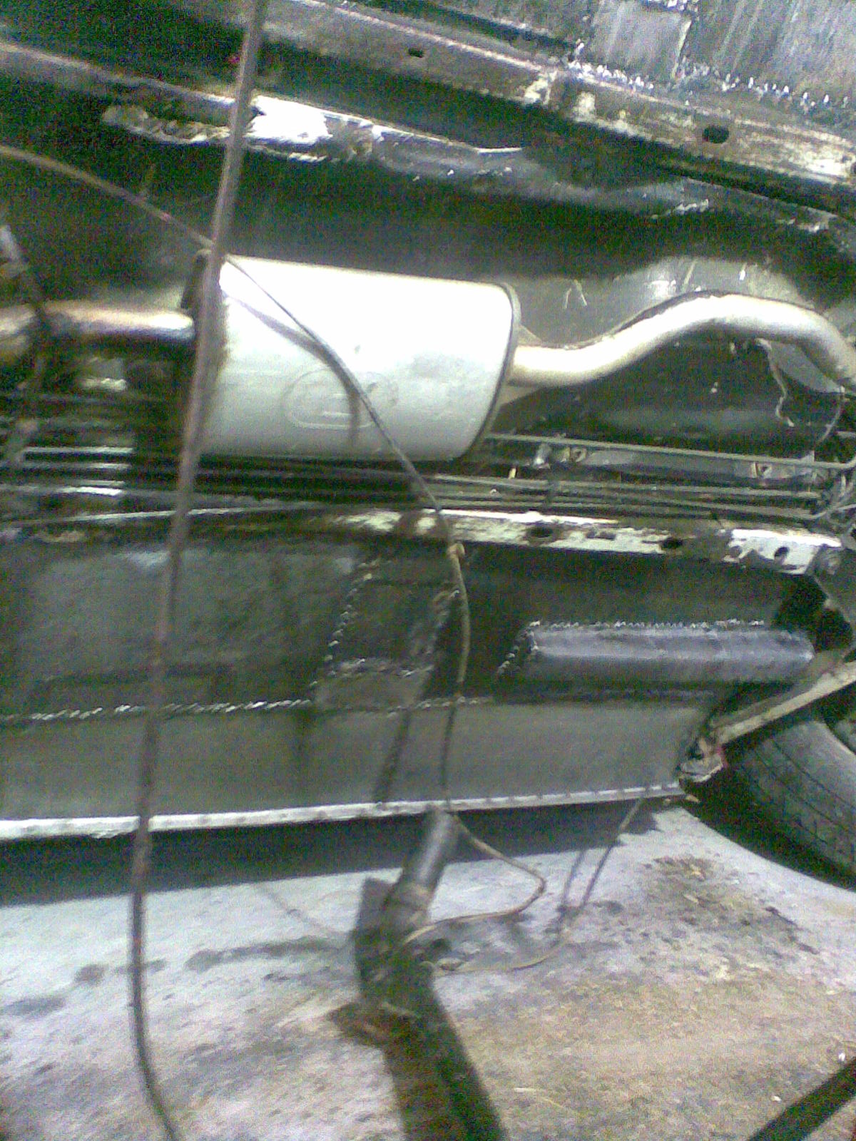

СообщениеДобавлено: Пн фев 20, 2012 21:43
Сообщения: 60
ну вот потихоньку сварка подходит к концу.......

СообщениеДобавлено: Пн фев 20, 2012 21:45
Сообщения: 60
на днях буду обрабатывать.....заодно и задние лонжероны и крепление колеса сфотаю- может пригодится кому.... :)

СообщениеДобавлено: Пн фев 20, 2012 22:27
Зарегистрирован: Пт дек 07, 2007 1:35
Сообщения: 136
Откуда: Беларусь, Минск
Pavel_bap
как машину поднимал и крепил?

СообщениеДобавлено: Пн фев 20, 2012 22:30
Сообщения: 60
.......ручками...... подняли с мужиками в гараже и левую стойку облакатили на колесо к стене гаража..... :shock: ........обыкновенный калхоз :lol: :lol:
