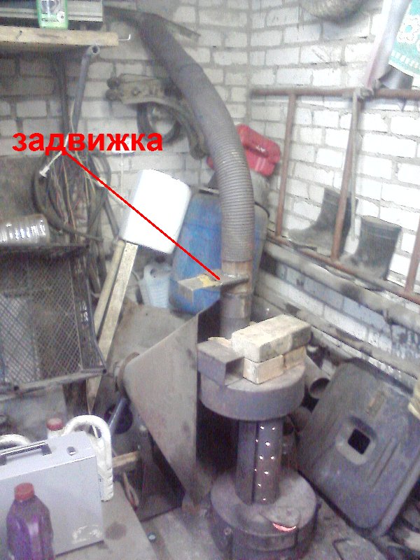

СообщениеДобавлено: Сб фев 12, 2011 1:53
OHV гуру
Сообщения: 473
ДмитрийМ
можешь попробовать поставить шибер сразу после печки
+1
Задвижку тебе надо поставить.
Как у меня на фото.
Конденсат должен уменьшиться.
Хотя я и без задвижки не страдал наличием конденсата.
А сделал задвижку чтобы из гаража тепло лишнее не вытягивало когда печка не работает.
Попробуй немного укоротить трубу,может чего даст.

Заслонку я конечно поставлю, но не в таком как у вас виде, а возьму трубу диаметром больше, чем дырявая труба, распилю ее вдоль и буду эти половинки ставить.
