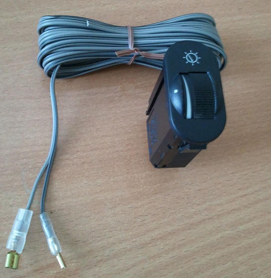

Вот и я решил поэкспериментировать со старым щитком (Как всегда фото не передает то что видит глаз). На выходных буду делать начисто. С регулятором яркости. Потом отчитаюсь.

AngIndustry писал(а):
rapopyt писал(а):
решил поэкспериментировать. С регулятором яркости
А ежели не секрет, откуда такая штука (Где украсть или купить можно?) :la-la:
Данный регулятор ставится на "Газель".
СообщениеДобавлено: Вт фев 28, 2012 22:12
rapopyt писал(а):
Вот и я решил поэкспериментировать... С регулятором яркости.
С этим регулятором ничего хорошего не получится.

MozgoveD писал(а):
Вот народ! Что за привычка, сказать "Не получится", а объяснить дуракам почему не могут.
СообщениеДобавлено: Чт мар 01, 2012 1:44
rapopyt писал(а):
MozgoveD писал(а):
Для правильной регулировки яркости светодиода необходим ШИМ.
Теперь понятно?
