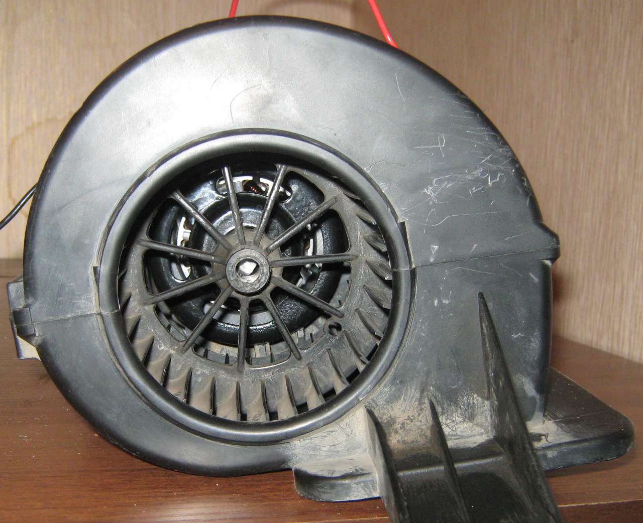

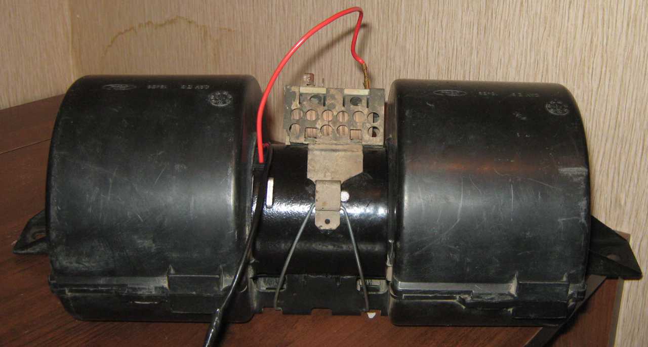

И вот моторчик у меня на столе.
Подскажите, какой с каким проводом нужно соединить, чтоб проверить: что из всего этого сгорело? На какой номер плюс подавать, на какой минус?
