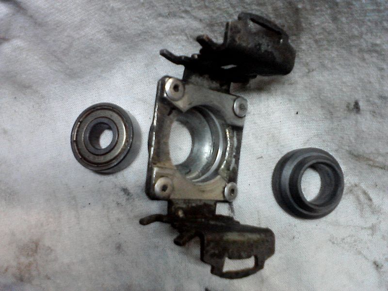

На 10 странице была моя по замене втулок на подшипники в электродвигателе печке.
Подшипники выдержали 1год работы.Один из них подзаклинил(из за накопившейся в нём пыли), провернулся на валу и стал поскрипывать.
То ли подшипники попали левые ,а может они не расчитаны на такие большие обороты в такой пыли работать.Не зря же инженеры FORD при разработке электродвигателя поставили туда втулки.Значит они дольше ходят не требуют смазки и не боятся пыли.
Из этого я сделал вывод что надо делать всё таки втулки.Но проблема была в выборе матерьяла.И тут прочитав выше тему про щётки.Меня осенила хорошая мысль ,а не сделать ли мне втулки скольжения из графита.
Графит хорошо обрабатывается,сам себя смазывает(не требует смазки),хорошо работает на больших оборотах и небоиться пыли.
Вал у меня на двигателе протёрся от внутренней обоймы подшипника. А также местами были язвы от коррозии.Поэтому пришлось делать увеличенные втулки на 12мм.из бронзы.И приклеить из на холодную сварку POYIPOL. А потом проточить в центрах на то карном станке.Графитные втулки также посадил на холодную сварку ,в уже имеющиеся самодельные посадочные места на крышках двигателя где стояли подшипники(смотрите 10страницу),потаму что запрессовать их нельзя хрупковаты(это единственный их недостаток).
Сколько такие втулки прослужат покажет время,пока двигатель работает на ура.Нет никаких скрипов и писков.Обороты даёт хорошие.Даже при морозе -27 вращался нормально(посравнению с подшипниками в которых замёрзла смазка).
Смотрите фото ниже:

Комментарий к файлу: Слева старый подшипник,справа графитная втулка.Графитная втулка посажена на POYIPOL.
P04-02-12_20.54[2]ум.jpg [ 85.85 КБ | Просмотров: 6648 ]
СообщениеДобавлено: Пн фев 06, 2012 21:49
Вот это уже интереснее! Только как насчет механической стойкости графита- не потрескается? Может, обойма нужна? Шкурный интерес, т.к. и в эскорте и в ивеке втулки убиты, судя по звуку, делать придется...
UP Уже рассмотрел. Ты их по форме чашек вырезал. Хорошо со станочком, блин, аж зависть берет...
СообщениеДобавлено: Пн фев 06, 2012 22:08
OHV гуру
Сообщения: 473
Creator
Не каких гарантий не могу дать,время покажет.
