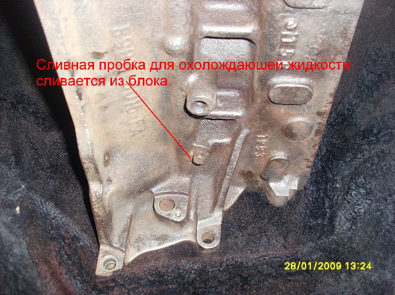

СообщениеДобавлено: Вс фев 12, 2012 15:01
stMatrix писал(а):
...и так, чтобы полностью? Из блока и с радиатора?
Из блока:
отседова.
СообщениеДобавлено: Вс фев 12, 2012 15:14
OHV гуру
Сообщения: 473
stMatrix
Всё есть на форуме.
Через поисковик полазий.
Промывка: http://pokatili.ru/forum/ftopic29396-0-asc-0.php
С печки слить:Открути оба патрубка радиатора печки у самого двигателя,и слей с печки,для надёжности дунь туда.
Слить с рубашки двигателя:Фото ниже.
После промывки(перед заливкой новой охолождайки) всё сливы повторить.
sl382435__191.jpg [ 149.7 КБ | Просмотров: 10194 ]
СообщениеДобавлено: Вс фев 12, 2012 15:15
OHV гуру
Сообщения: 473
MozgoveD
Я чючють с фото опоздал.
