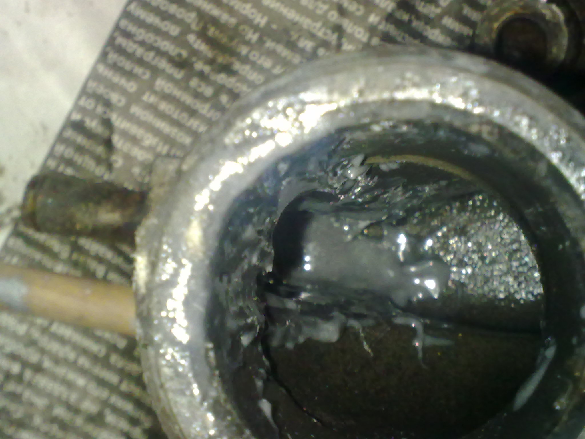

Я у себя сделал вот таким образом и все ok!!!
[img]C:\Documents%20and%20Settings\Admin\Рабочий%20стол\FORD\http://www.facebook.com/photo.php?fbid=142737389169624&set=a.142736975836332.26354.100003000914838&type=3&theater[/img]
Холодная сварка сделала свое дело
20122011005.jpg [ 321.18 КБ | Просмотров: 4677 ]

ArtFox писал(а):
какие минусы такой модификации?zaESCORTetz
Я думою что минусов нету, просто житкость не будет циркулировать мимо термостата.
