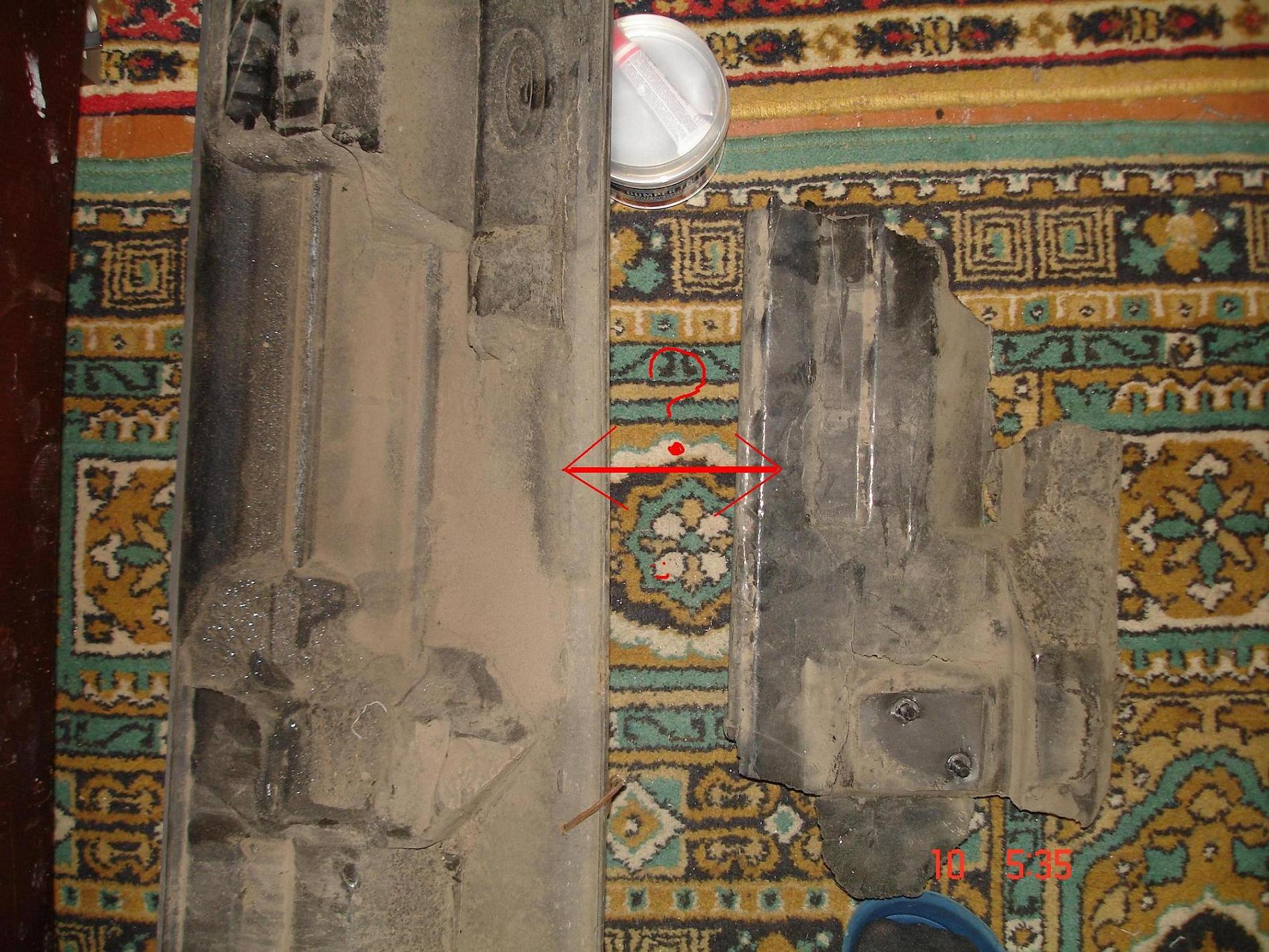

0272.JPG [ 458.99 КБ | Просмотров: 6511 ]
Ford escort'8.11.1990 1.4 CVH CFI EECIV хэтч.

Я тупо пенил без пресса . прикрутил даже сырым ещё и ездияю))Держится пока.....

Я покупал Макрофлекс, почистил всю пену вокруг места, куда надо приклеивать (чтобы Макрофлекс не к грязи прилипал, а к чистой поверхности). Лучше даже ножом срезать верхний слой пены (я срезал не ножом, а круглой металлической щёткой, вставленной в дрель - срезает всё, что нужно, в миг). Саму железяку тоже как следует зачистить, приложить и залить Макрофлексом. Пусть полежит сутки или двое, застынет, после чего лишнюю пену убрать и... всё ) У меня бампер держится хорошо, не жалуюсь. Тьфу-тьфу-тьфу

Ну вот  наконец-то я заклеил бампер.....сохнет....   Ща расскажу и покажу как всё делал:
сначала всё проклеил и закрепил бампер....
подождал пока схватится клей....
залил все к х**м монтажной пеной... :-\.
[img width=150 height=124]http://s012.radikal.ru/i320/1112/38/ba74c7139500t.jpg[/img] <---(отломанный кусок)
Затем подождал пока пена немного подсохнет сверху.....
[img width=150 height=124]http://s017.radikal.ru/i427/1112/da/85a9c77eb4eet.jpg[/img]
и начал укладывать на неё пакеты,предварительно смазанные подсолнечным маслом ;D...
затем обжал всю пену(пока она ещё мягкая)...
[img width=104 height=150]http://s012.radikal.ru/i321/1112/c0/54a80a1adde8t.jpg[/img]
всё......жду)) ::)
Использовал следующие материалы: КЛЕЙ момент mp-55 для тяж. конструкций), пена монтажная(было в наличии пол балонна, так бы купил пену-клей...)
[img width=112 height=150]http://s44.radikal.ru/i103/1112/6a/7488ccc532eft.jpg[/img]
ну...-...критикуйте! ::)

Я когда заливал нижнл юю часть бампера то арматуру 3 прутка продольно вставлял на всю ширину бампера

А я не стал заморачиваться с клеями - весчь ненадежная. Недавно мне сосед вписался в бампер стоящей машинки, пришлось сваривать. А эта фигня - пластина с болтами - отваливаться стала.
Я просверлил отверстия диаметром 10 мм и вставил туда длинные болты М10 с круглой головкой типа мебельных, по одному с каждой стороны бампера. Изнутри затянул гайками, снаружи покрасил вместе с бампером. Получилось вполне прилично и достаточно надежно. Сверлил через пластину, на которой установлены крепежные шпильки, в том месте, где впалина около шпилек. Установленные болты при этом ничему не мешают.

У меня задний отвалился с правой стороны... пена там вся от влаги
стала рассыпаться и кронштейн почти згнил. Удалил старую пену вокруг кронштейна и запенил монтажной пеной и когда немного схватилась руками подмял лишнее. (резать не рекомндуется) . езжу уже год. но весной поменяю на новый)

сделал то же самое....менять не собираюсь)))
