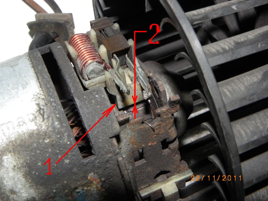

Снял печку, разобрал.
Проблема моторчика - одна из щёток.
Стёрлась графитовая часть щётки(т. 2) и корпус щётки стал уператся в ротор в точке 1.
Контакт стал пропадать и ещё добавились искры:
Комментарий к файлу: Износ щёток+коллектора.
Исчезает графит в т.2.
Упирается в точке 1.
IMGP1190_1.JPG [ 125.48 КБ | Просмотров: 6108 ]

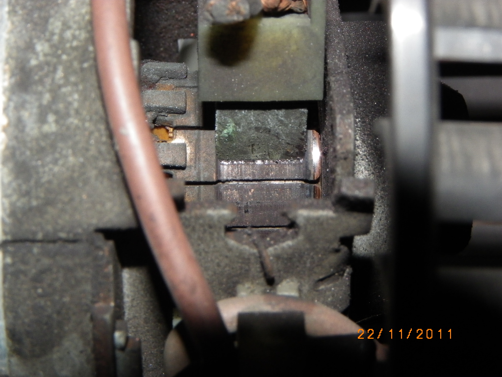

СообщениеДобавлено: Вт ноя 22, 2011 21:24
Вторая щётка изношенна не значительно:
Комментарий к файлу: Хорошая щётка.
IMGP1241.JPG [ 421.94 КБ | Просмотров: 6108 ]

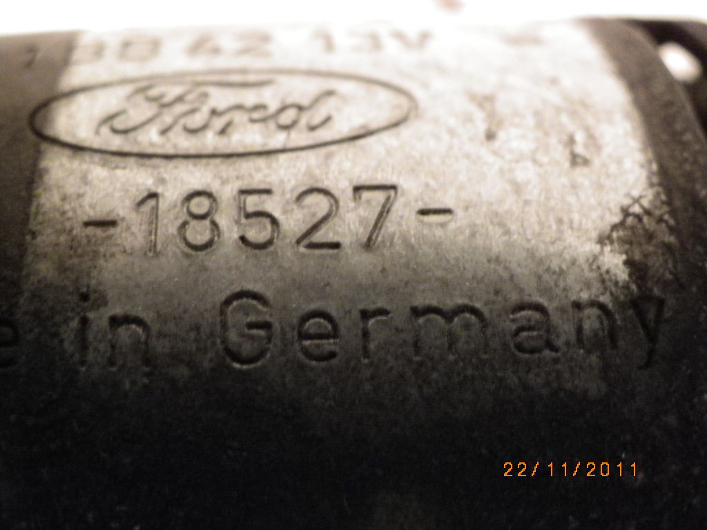

номер на корпусе.
Комментарий к файлу: Моторчик печки Эскорт,МК7, 99г.
IMGP1215.JPG [ 406.61 КБ | Просмотров: 6108 ]
