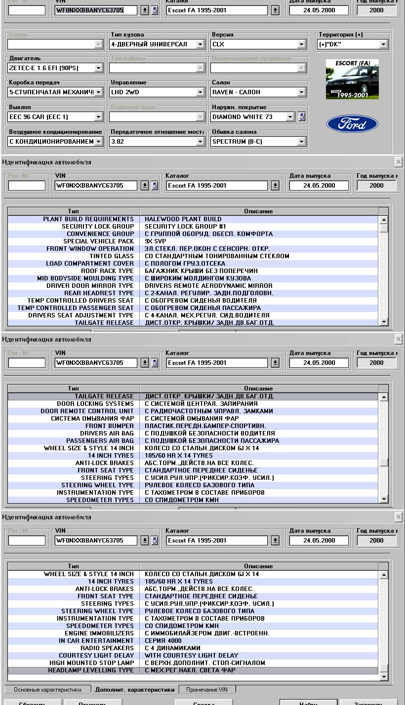

Комментарий к файлу: расшифровка по Vin
12.jpg [ 248.01 КБ | Просмотров: 6321 ]
alfa romeo 156 1.9jtd 2000г.в

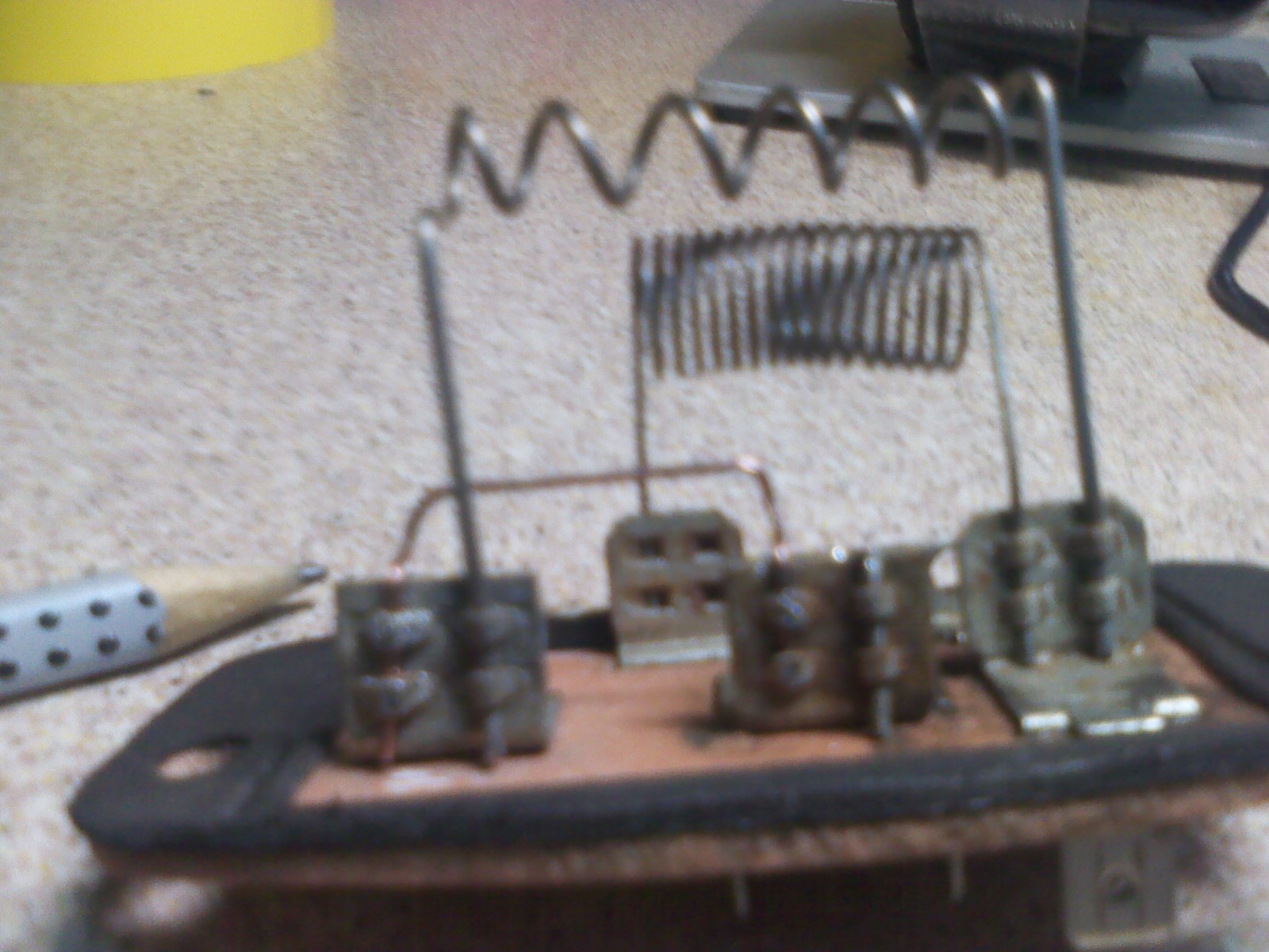

1. Сделал,сгорел предохранитель на сопротивлении.

Комментарий к файлу: Стоял тут
IMG_20111018_142023.jpg [ 349.54 КБ | Просмотров: 6285 ]
Комментарий к файлу: Сделал так
IMG_20111018_142032.jpg [ 342.8 КБ | Просмотров: 6285 ]

1. И что, ты проволочку поставил? :shock: ::doh::
Срочно едь за огнетушителем.

Ну, а что нужно было поставить? Вчера поездил вроде все гуд. Температурой в субботу займусь, буду менять жидкость, за одно и датчик заменю стоит он там 5$и термостат. Ну то что стартер заводит,это точно,не может же машина сама передачу включить или сцепление, может это тоже фича какая ::thinking::

Так это термо-предохранитель на 128град.,конечно просто так ничего не горит, буду регить машину на жданках,если на радио рынке найду то куплю, тогда интересно чего он сгорел?

Этот термопредохранитель защищает тебя от пожара.
Если вентилятор заклинит (или воздуховоды где забьются), сопротивления нагреваются докрасна.
В лучшем случае расплавленная пластмасса начнёт капать, в худшем - сгорит машина.
Термопред от нагрева разрывает цепь.
На жданах, говорят, есть немалый выбор термопредохранителей.
