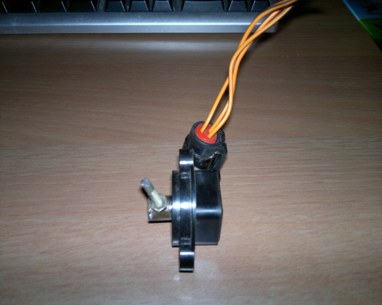

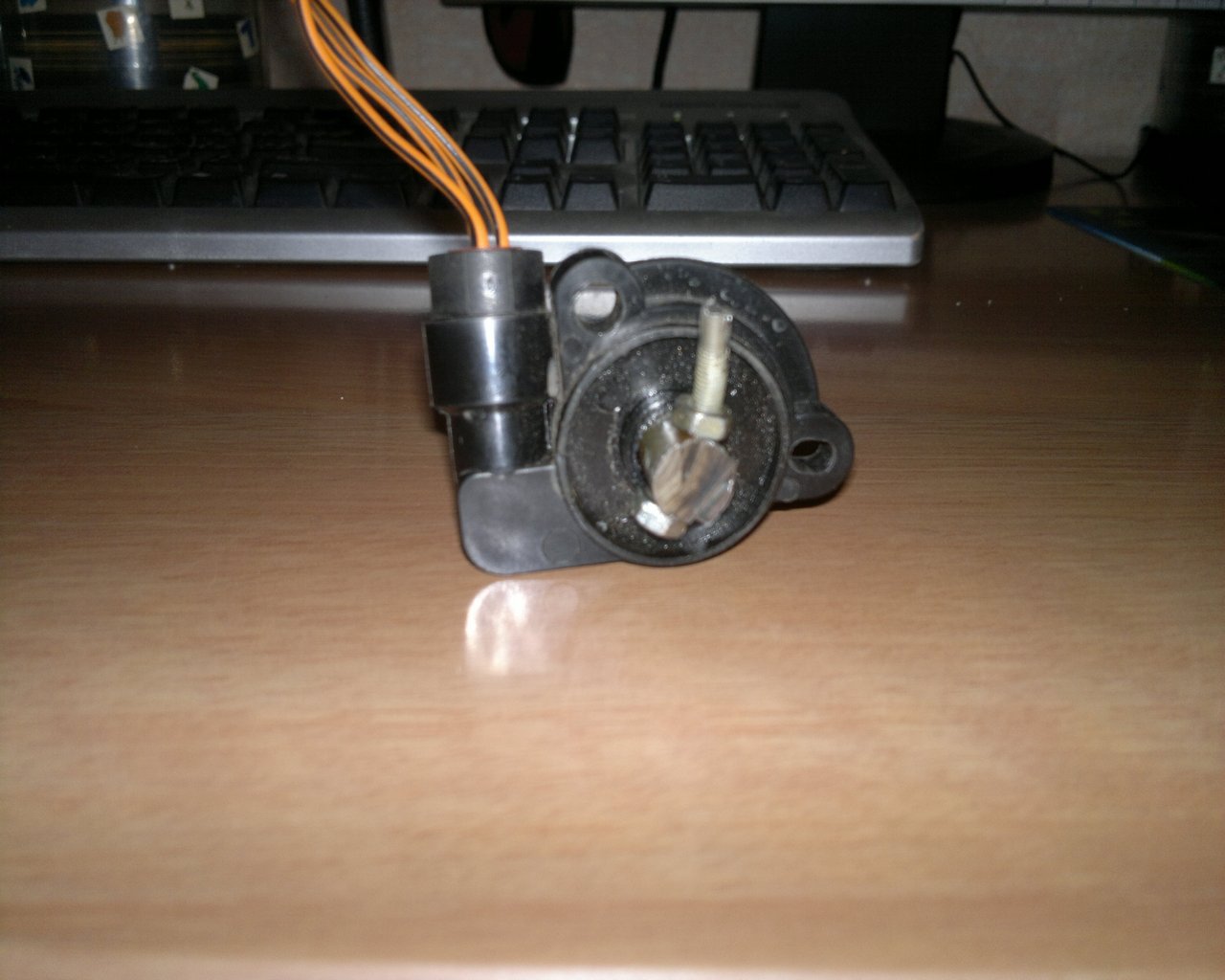

Вот я так зделал, а на кронштейне (где шаговый крепится) уже по месту нада выставлять и сверлить отверствия под этот датчик.

Мда. Думается мне, что волговский приколхозить будет проще. :la-la: Эх, надо уже заняться будет - фланчик переходный выточить не долго. :smile139:

Да и этот ставить не сложно, если все под рукой ;)
