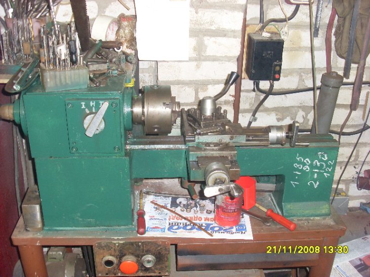

Магнит взял готовый от побрякушек которые на холодильник клеяться.Он в диаметре оказался подходящим 6мм.И толшина 2мм.
А выточить болт для меня не составило никакой проблемы(я бывший токарь фрезеровщик)
И в гараже имеется два хоть маленьких,но удобных станочка.
Фото ниже.
А у кого есть знакомый токарь то можно заказать ему сделать такой болт, для профисионала не составит труда ,минут десять.
Пришлось правда повазиться с внутренним шестигранником.Пробивал его старой битой от шуруповёрта,предварительно засверлив.
Да и закалить болт не составило труда ,разогрел маленькой газовой гарелкой и окунул в воду.А потом уже поставил и подзаклепал магнит.
Вот и все (страдания) :)
Комментарий к файлу: Сверлильный станок.
SL381725у.JPG [ 131.41 КБ | Просмотров: 6318 ]
Комментарий к файлу: Токарный станочек.Без него как без рук.Очень удобный в гараже.
SL381720у.JPG [ 101.24 КБ | Просмотров: 6318 ]

Эх... Вот такие станочки в гараже - это ж мечта любого! С такими станками можно за любой ремонт приниматься - что нужно по ходу сделаешь.
Интересно, сколько такой токарный станок сейчас может стоить?

SinclairLtd
Сверлильный списанный с работы достался за пузырь.Пришлось подремантировать,заварить кое что.
А токарный сосед по гаражу в разобранном не рабочем виде продал 3-года назад за 1-тысячу руб.Без станины.
Мы замучались с 3-этажа у него из квартиры станок спускать(тяжёлый гад хоть и маленький на вид).
Если не продал знакомый. Токарный станок точно такой же.Только на деревянной станине.Год назад просил 8-тыщ.
Кто заинтересуется могу узнать.
