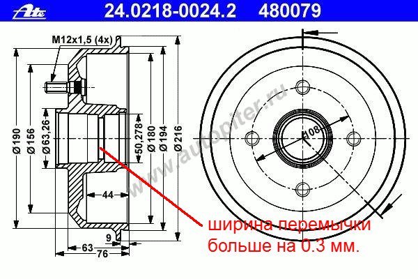

Решил я поменять задние барабаны(старые были сильно изношены колодками)
Денег было впритык,купил один барабан дешёвый белорусского производства.И подшипники MAPCO.
При затяжке гайки на всю,колесо вращалось но с небольшим заеданием.
То есть получалось что подшипники я перетягиваю(хотя такого не должно было быть.После недолгой поездки километров-30,проверял ступицу рукой она была тёплая.
Через две недели разобрал.Наружный подшипник выработался и на роликах появились язвы(короче можно выкинуть).
Начал думать в чём же причина(ведь старые барабаны и гайка на подшипниках была так затянута что еле открутил,Хотя колесо вращалось без всяких заеданий.
Выяснилось следоюшее,бракованный барабан.Неправильная расточка перемычки между подшипниками.Поэтому их и зажимало.
Смотрите на фото ниже:
Чтобы не покупать новый барабан,решил по колхозить сам.
Было 3-варианта решения этой проблемы:
1) Расточить перемычку на барабане.
2) Поставить между внутренними обоймами подшипников колечко толщиной 0,3 мм.
3)Торценуть(расточить)внутреннюю обойму подшипника на 0,3 мм.на токарном станке.
Решил воспользоваться 3-вариантом.Фото ниже:
Зажал в патрон обойму и понемногу снял с торца 0.3мм.
Расчитал я эти 0.3мм очень просто.
Собрал ступицу вместе с колесом,затянул до отказа(колесо подзаедало)
и потехоньку откручивал гайку до свободного вращения колеса ,но и чтобы не было люфта.
Шаг резьбы на гайках 1,5мм.(то есть один оборот гайки 1,5мм.)
То есть гайка у меня повернулась не полные пол оборота.
При замене второго барабана(уже более менее нормальной фирмы)Пришлось сымать с подшипника 0,1мм
Удачи!!!
Кому не понятно пишите.
Конечно можно было обойтись без этого гемороя если купить Фордовский оригинал за бешеные деньги,и не факт чти они подошли бы точь в точь.
