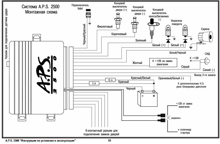

покскажыте горят предохранители выхода из сигналки APS 2500 на повороты и горит диод выхода на правый поворот из сигналки..... спасибо

У APS 2500 преды тока на входе по схеме смори козла
Повороты работают нормуль?? преды не сгорают??
проверь пред на повороты на номинал

Сигу сам ставил??
где по схеме преды на выходе???
я тока 2 на входе вижу
Опиши пошагово что делал и что получалось

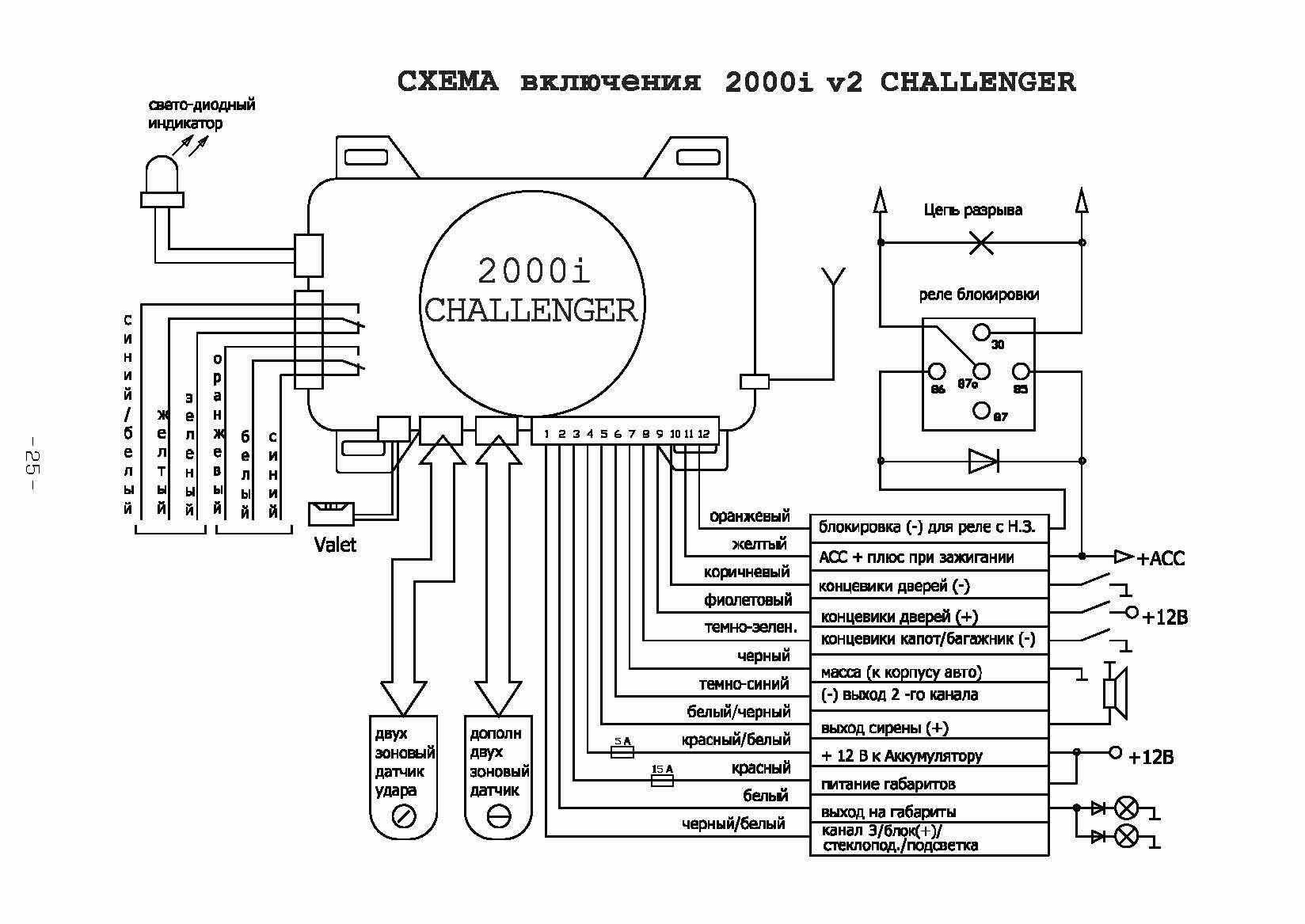

но я ету проблему устранил. закрепил масу а проблема остается
севодня раробрался горит 15 а предохранитель што идет на сигналку питание поворотов
