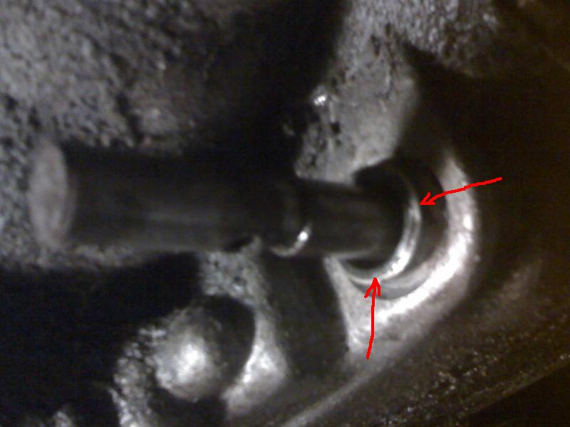

Подскажите как снять этот сальник?
Это шток кпп, никак не подцепить!
Как... тяни. Обстучи, пойдет легче тогда.
