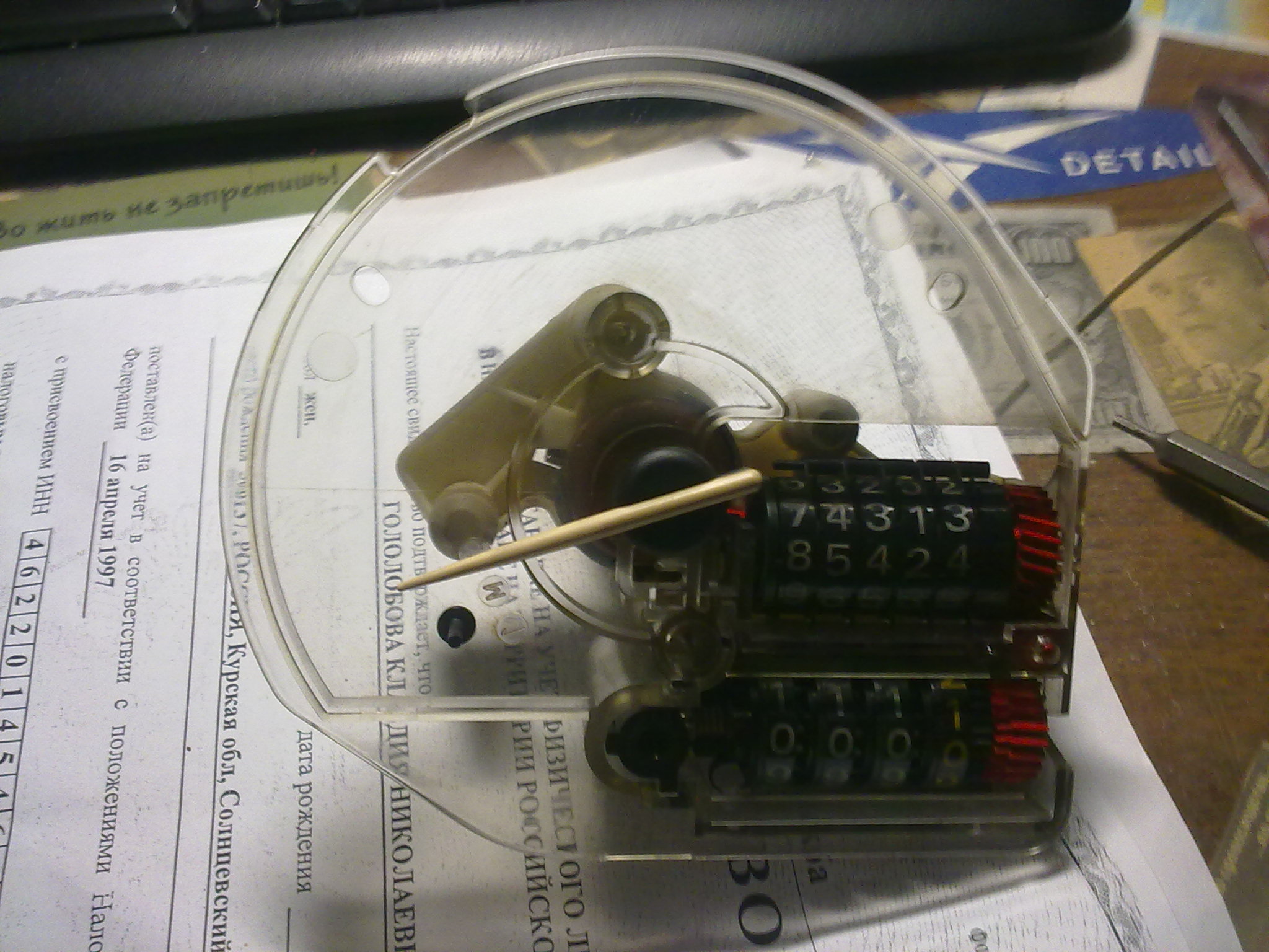

для переделки на необходимо все разобрать, я не буду описывать этот процесс он есть на форумах и практически в любой книге по техническому обслуживаю. Я начал со спидометра (поскольку его чинил). Аккуратно снимаем стрелку, а затем шкалу, на фото видны внутренности спидометра.
15062011265.jpg [ 373.12 КБ | Просмотров: 3623 ]
15062011264.jpg [ 456.12 КБ | Просмотров: 3622 ]

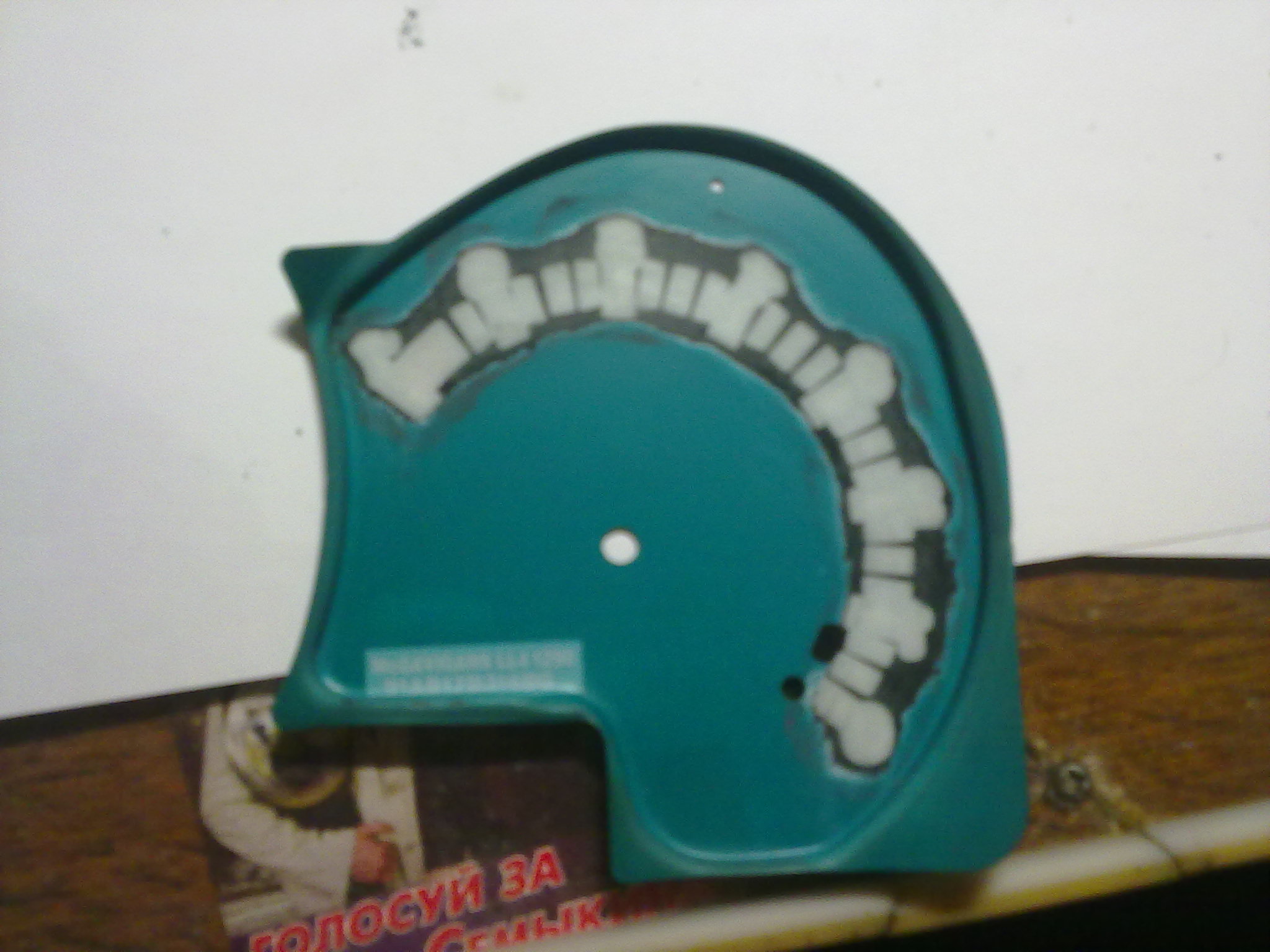

переворачиваем шкалу... ну скажем лицом вниз. Теперь нам потребуется растворитель и ватные палочки. Я использовал вместо растворителя жидкость для снятия лака, она хоть пахнет приятно. И окуная ватные палочки в растворитель начинаем "замывать" обратную сторону шкалы в местах расположения цифр букв и всего что нам нужно. ВНИМАНИЕ!!! старайтесь чтобы растворитель не попал на лицевую сторону шкалы, поскольку она тоже покрашена матовой краской если она вздуется или поползет ничего уже не исправишь. Сразу скажу работа кропотливая и требует усидчивости (уж очень хорошее покрытие плохо поддается).
Да сделаю отступление, на приборке, которую я делал ранее (пару страниц назад) я не "замывал" цифры, а соскабливал их ножом, скажу вам процесс еще тот, короче лучше "замывать".
И так в итоге должно получиться что то вроде этого
15062011270.jpg [ 433.04 КБ | Просмотров: 3623 ]

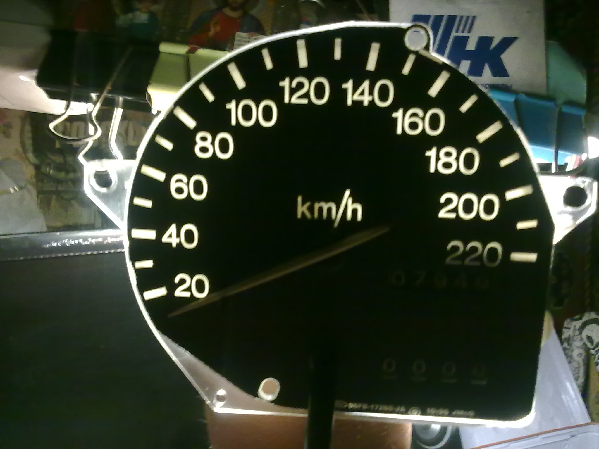

Забегая очень далеко вперед скажу, что приборки Эскортов 95 и т.д годов также не имеют внутренней подсветки, а имеют зеленую внешнюю, однако при этом шкалы на просвет белые (до сих пор не могу понять зачем)
15062011273.jpg [ 291.21 КБ | Просмотров: 3619 ]
