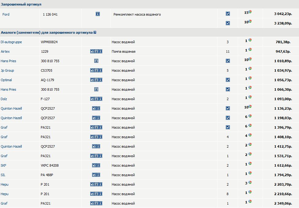

Добрый день, Экскортовцы.
(Потекла помпа. Как понял из форума необходимо заменить помпу и ремень ГРМ.)
Прошу знающих подсказать, с выбором Помпы и ремня ГРМ. (оригинал либо достойный аналог).
Кто знает что еще может понадобиться при замене помпы, прокладки или еще что то?
Запчасти (помпу, ремень грм, ...) планирую заказать на Экзисте. И ехать в сервис со всем необходимым.
Вот данные авто:
VIN WF0FXXGCAFVB52005
Escort 1997 Седан
1,6 LUK (карб) МКПП
пробег 85000

Комментарий к файлу: Выбор помпы
.JPG
.JPG [ 92.37 КБ | Просмотров: 8787 ]

СообщениеДобавлено: Ср мар 09, 2011 17:08
Ремень - вон QH или Бош можно смело взять.
А у помп - надо смотреть что б крыльчатка была металлическая.
СообщениеДобавлено: Чт мар 10, 2011 1:16
Можешь и роликом ГРМ озаботиться. И помпу бери среднего ценового уровня, они недорогие. Я бы SKF брал помпу и ролик. Ремень лучше Gates, но и Conti хорош.
СообщениеДобавлено: Чт мар 10, 2011 1:22
shin писал(а):
что еще может понадобиться при замене помпы, прокладки или еще что то?...
Ну , на Зетеке - считай замена комплекта ГРМ : ролики натяжн.пружина, прокладка крышки...
У тебя , наверно, тоже типа этого.
СообщениеДобавлено: Чт мар 10, 2011 1:23
ЗЫ. Под original Ford продается Gates.
