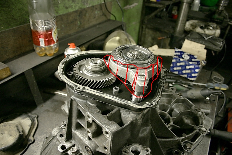

Если бы сфотографировал и выложил то место, где дребезжит, и куда нажимаешь, чтобы не дребезжало, то дело пошло бы быстрее. У меня есть фотографии разобранной КПП, можно было бы сравнить

нажимаем пальцем на вилку(заштрихована красным) при отпущенном сцеплении.слышен только звук мотора,стоит отпустить,как начинает дребезжать =(
