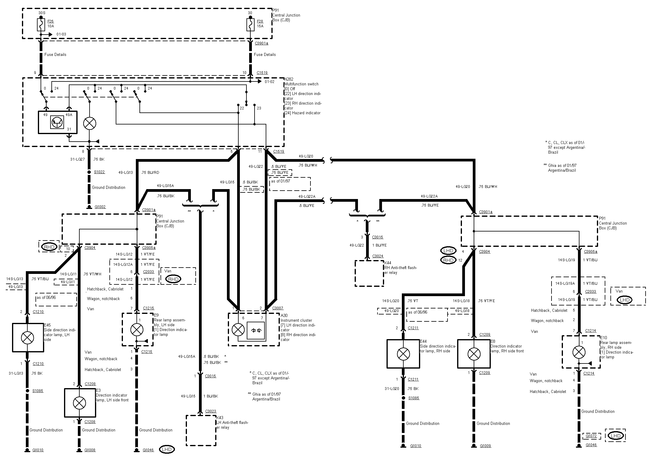

Схема из TIS.
Похоже дело действительно в подрулевом.

Если я правильно понял, то лампа указателей поворотов включена между сигналами включения левых и правых поворотов. И в режиме аварийки не должна работать, т.к. напряжения одинаковые.
При включении аварийки четыре переключателя в подрулевом из положения 0 переключаются в положение 24. При этом моргает только лампа аварийки в кнопке. И работает все это дело через 28 предохранитель.

Текс... подрулевик непричем... провода, которые L и R, звонятся накоротко и при вставлении перемычки загорается оба поворотника.
Че там у нас дальше-то... как лампа на панели запитывается? не через диоды какие-нить? панель сняла - на ней ничего такого нет и кз не пропало, соответственно.

да, думала и про это (если какой-нить диод стоит и выгорел, то есть пара диодов). За схем спасибо, равно как и за тык носом в подключение лампы на панели. Похоже я так день точно отъездила.

на подрулевик идет 2 косички. Одна ведает габаритным светом/фарами/морганием дальним. Вторая, маленькая, всего 4 контакта - постоянные +12, масса и 2 провода L и R. Вот если подрулевик снять совсем и кинуть перемычку между +12 и любым - L или R - загораются все 4 поворотника. Видимо, это то, что на схеме из ТИС именуется С1519? или нет....
antitheft flasher relay - противоугонные реле мигалкой (ц гуголь) - это как? Они еще и 2, LH и RH, соответственно. " отдельных квадратика на схеме.
