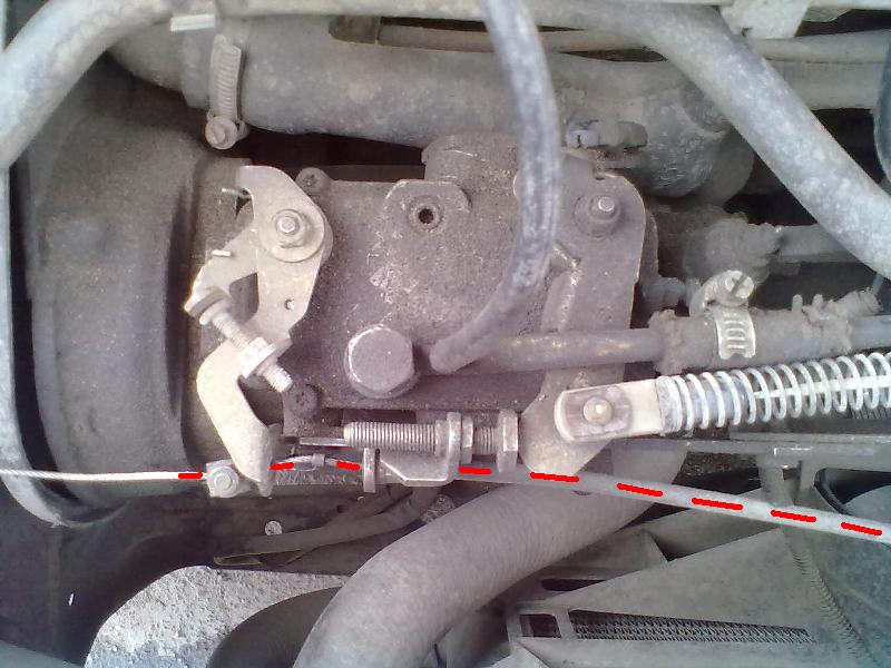

отключая штекер от коробки лампы заднего хода перестают гороть и обороты тоже не повышаются...
повышение оборотов происходит благодаля вакуумнику создающему разряжение и оттягивает мембрану, которая в свою очередь тянет тросик от ТНВД и повышает обороты
как получилось что одновременно и задний ход и обороты??? :shock:

СообщениеДобавлено: Сб апр 30, 2011 22:27
Сообщения: 123
Откуда: г. Петрозаводск
тросик к ТНВД
4.jpg [ 75 КБ | Просмотров: 2724 ]
5.jpg [ 58.85 КБ | Просмотров: 2722 ]

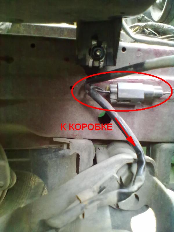

СообщениеДобавлено: Сб апр 30, 2011 22:28
Сообщения: 123
штекера на коробке и лонжероне
6.jpg [ 64.79 КБ | Просмотров: 2723 ]
7.jpg [ 54.63 КБ | Просмотров: 2725 ]
Наверно с массой что-то где-то... ::thinking::
А когда отключаешь разъём на фото 3 , что происходит?

Mishal, да, спасибо, так понятнее )
при отключении разъёма просто не повышаются обороты, а задний ход горит...
я уже конечно смирился - да и удобно когда включая заднюю обороты до 1200 поскакивают, газ жать не надо))) как на автомате)))) :lol:
