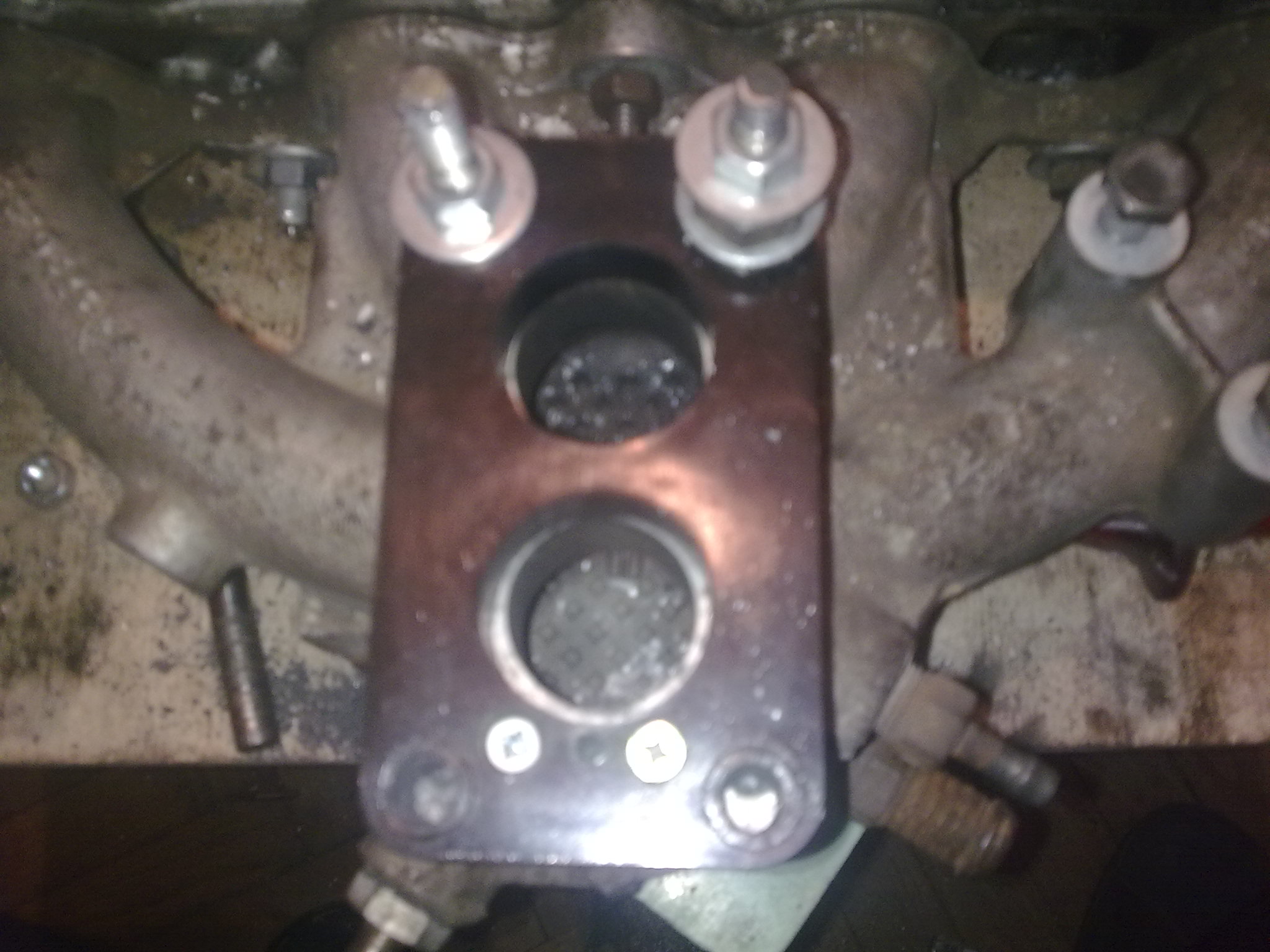

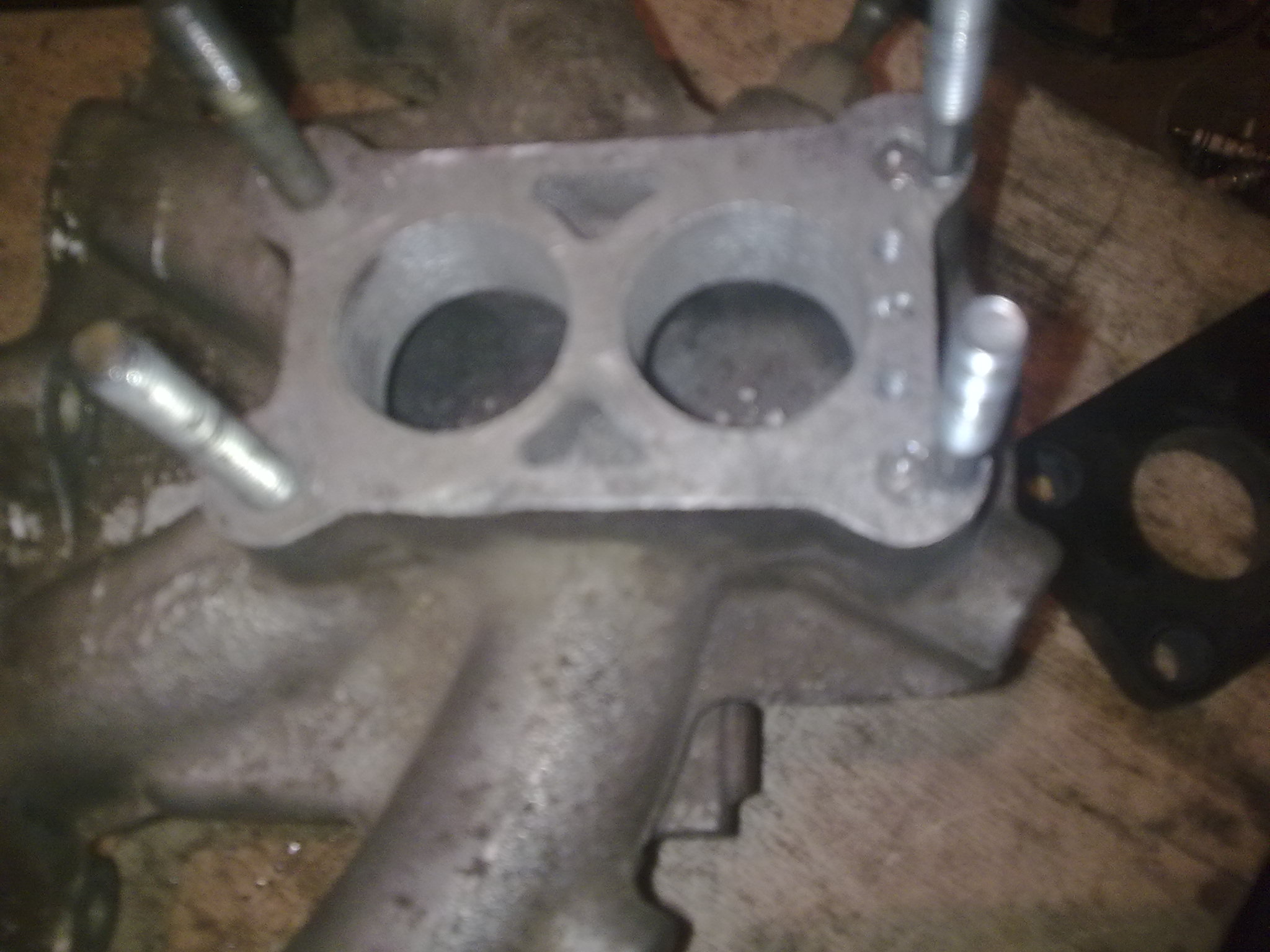

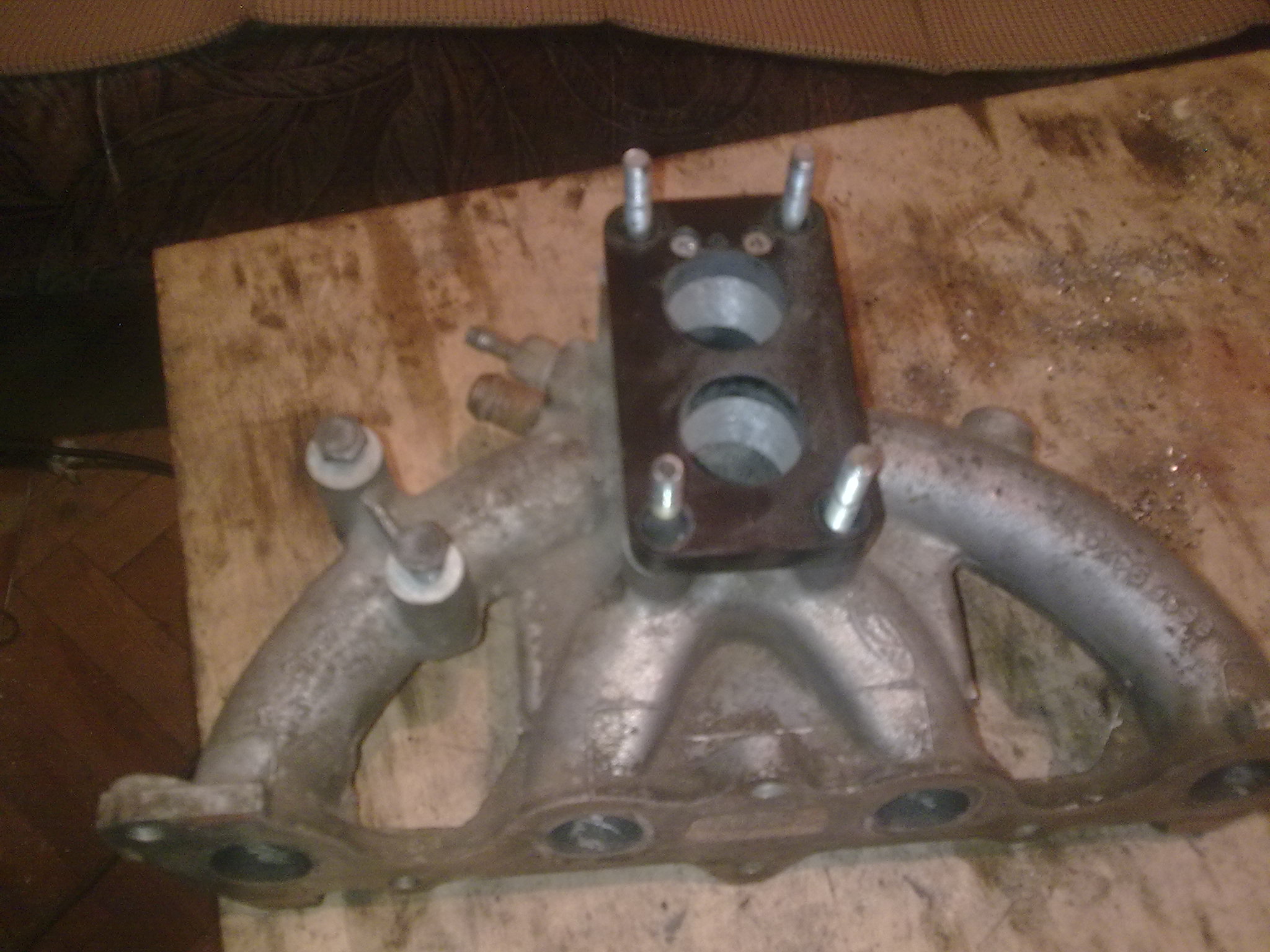

всем привет .Решил показать фото ,как получилось . кстати ушло часа 3-4 на все ,взял шарошку и все .,кстати и ненадо с карбом нечего делать ,купил и поставил ....
0059.jpg [ 442.45 КБ | Просмотров: 5995 ]
0060.jpg [ 361.33 КБ | Просмотров: 5986 ]
0054.jpg [ 369.57 КБ | Просмотров: 5990 ]

vovan999999 писал(а):
я так понял можно некакой проставки неиспользовать и можно прямо из текстолита делать ,он же теплоизолятор ,а также пресутсвует вопрос -будет ли он держать ? если его (теплоизолятор )просверлю и преклеплю на саморезы к коллектору .
мне тох интересно,чёт тебе не отвечают наши спецы :-(

ПРИВЕТ ,ТАК Я И НЕЖДАЛ ОТВЕТА ,так скинул ,может каму интересно ...
