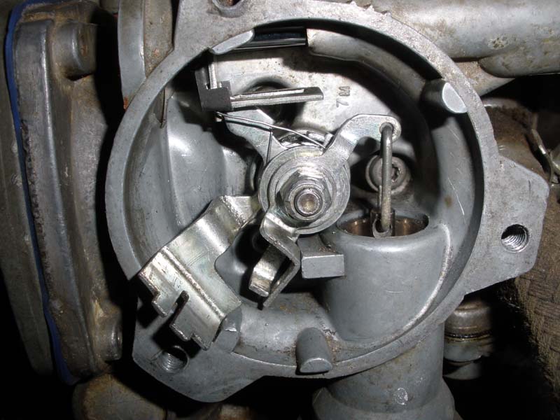

Заводится нормально 1-2 секунды. Сначала обороты устанавливаются 1200, затем через полминуты-минуту увеличиваются до 1400. Потом, когда выключается CSCS, сразу падают где-то до 1100, в этом режиме какое-то время работает, потом скидывает до ХХ.
Регулируется сверлом 3.4. Сверло вставляется. Гайка отпускается. Рычаг поворачиваем против часовой стрелки и затем по часовой до его упора в отлив корпуса. Закручиваем гайку. Вот на фото окончательный вариант. Спасибо тебе за фото. По всей видимости, что так оно и должно быть как у тебя. У меня был колхоз. Да, долго я выяснял, как же все-таки правильно должно быть. Но тут наложился еще фактор того, что биметпружина была сильно скручена.
Комментарий к файлу: Обратная сторона автоматики
(обратная сторона) copy.jpg [ 64.66 КБ | Просмотров: 3925 ]
Комментарий к файлу: Втулка автоматики запуска
_автоматики copy.jpg [ 52.4 КБ | Просмотров: 3924 ]
Комментарий к файлу: Автоматика открыта
_открыта copy.jpg [ 74.04 КБ | Просмотров: 3925 ]
Комментарий к файлу: Автоматика закрыта. Видно, что рычаг упирается в отлив.
_закрыта copy.jpg [ 71.09 КБ | Просмотров: 3922 ]
