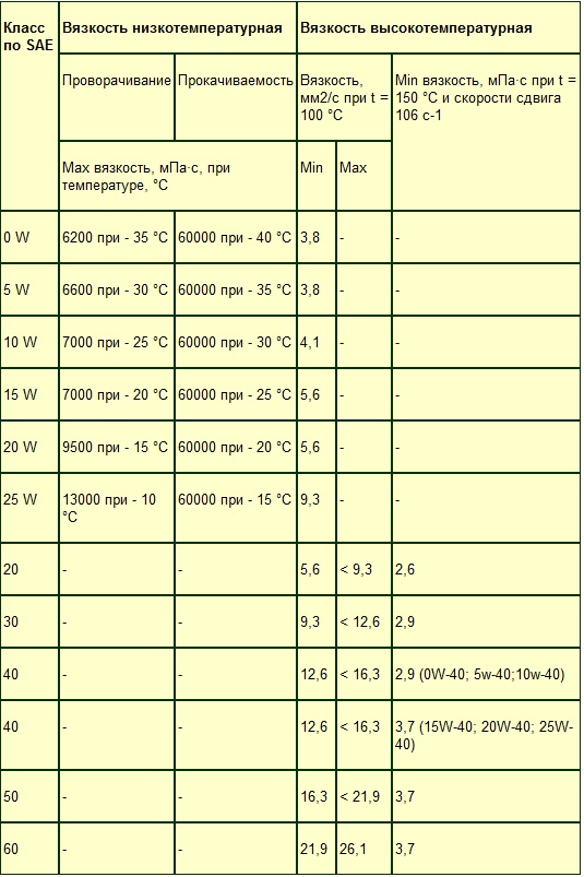

Ну а насчет температуры как ты таблицу объяснишь?
И чё таблица? Есть определённая вязкость масла при 100 градусах. Как это связано с глобальным потеплением? :smile70:
Или всегда летом ездили при наружной 25-32 градуса, а тут вдрух жаркое лето и пару недель в году жарит под 40 и масло стало греться до 200 градусов? Смешно.
При жаре просто чаще вентилятор включается, ограничивая нагрев, и приводя температуру движка (и масла) в требуемые заводом рамки...
ЗЫ: а если взять среднюю (наружную) температуру эксплуатации двигателя (день-ночь, зима-лето), то тем более разницы никакой!
