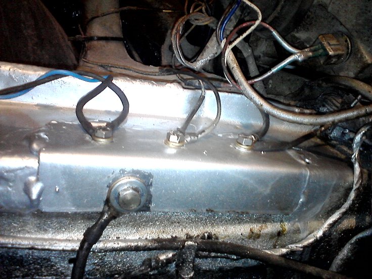

Новерно не один я сталкивался с такой проблемой как плохой контакт минусовых проводов с кузовом.
Постоянно окисляются и ржавеют места соединения.

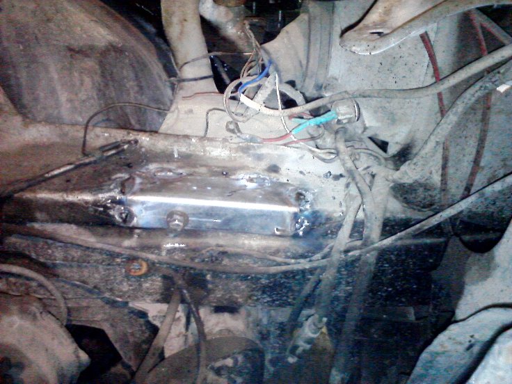

Решил я эту проблему просто.На левом переднем лонжероне где было скопление прикрученных саморезами и ботом на М6 минусовых проводов.
Я приварил электродом по нержавейке,согнутый уголок из нержавеющей стали(нержавейка) толщиной 2.5мм.
Потом засверлился сверлом 4.2 мм.,и нарезал резьбу М5
А под болт М6 (это клемма земли коробки передач).Резьба уже нарезана в лонжероне (просто её прогнал метчиком на М6)И предварительно расверлил отверстие в уголке под этот болт,на таком же растоянии.
Перепаял все новые клемнички ,обжал термоусадкой.
Болты все кстати тоже из нержавейки.
Кстати в этом скоплении проводов есть и минусовой провод идущий от модуля зажигания(коммутатора).Который не у меня одного в плачевном состоянии.
Сами посматрите контакт 100%.И побарабану ему любая агрессивная среда .
Нержавейка однако вещь.
Коментарий сверху каждого фото.
Комментарий к файлу: Прикрепил уголок болтом на М6(сбоку лонжерона его видно),и приварил электродами по нержавейке.
P15-01-11_18.56[1]у.JPG [ 97.92 КБ | Просмотров: 4359 ]
Комментарий к файлу: Прокрашено всё под цвет машины,нарезана резьба и прикручены провода.
P16-01-11_21.41[2]у.JPG [ 107.51 КБ | Просмотров: 4355 ]
Комментарий к файлу: Вид сверху.
P16-01-11_21.42у.JPG [ 92.39 КБ | Просмотров: 4355 ]

А я как следует защищал и большим слоем литола замазывал, и все гуд! :) не боишься что потом сварные швы зацветут через годик другой, а вместе с ними лонжерон?
Сверху швы проваренны электродами из нержавейки.Так что не зацветут.
А внутри сразу после сварки я пролил мовилем с бронзой и для надёжности пушсалом.Пистолетом с трубочкой а на конце распылитель.Специально для полостей авто.
