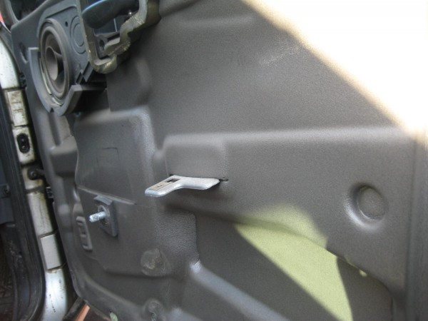

Для установки дверных панелей разве приваривать кранштейн по центру дверей не надо?
Саша, кронштейн на заклепках. фиксируется подлокотник. Дополнительное крепление облицовки. Я не стал его ставить.
