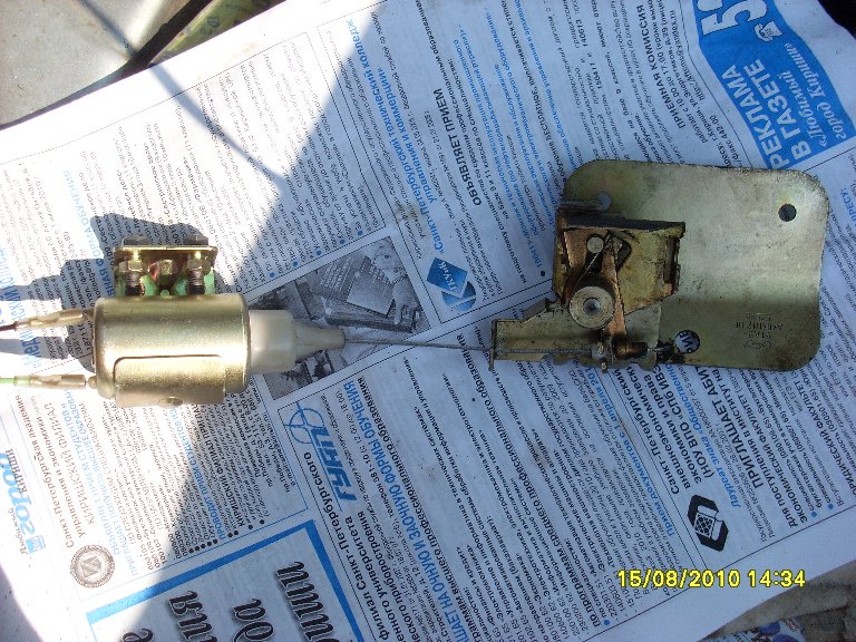

У меня через раз заедал рычажёк открытия багажника.
Решил поставить соленоид и кнопку вывести на торпеду.Только пока ре решил куда именно.
Соленоид подключил через реле,позже подключу к сигнализации.
Фото ниже.
Комментарий к файлу: Купленный в автозапчастях.
SL380002ум.JPG [ 103.14 КБ | Просмотров: 4588 ]
Комментарий к файлу: В комплект входят: провода,соленоид,кнопка и предохранитель.
SL380005ум.JPG [ 111.23 КБ | Просмотров: 4588 ]
Комментарий к файлу: Соленоид с замком в сборе
SL380030ум.JPG [ 162.63 КБ | Просмотров: 4597 ]
Комментарий к файлу: Тросик обжат и припаян
SL380031ум.JPG [ 133.97 КБ | Просмотров: 4585 ]
Комментарий к файлу: Соленоид стоит на своём месте
SL380034ум.JPG [ 110.05 КБ | Просмотров: 4587 ]
