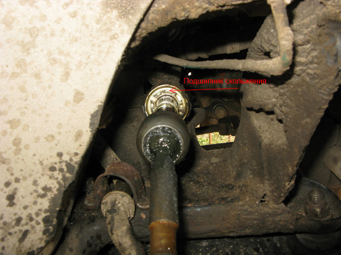

Здравствуйте, нужен совет. Менял рулевые тяги, и когда снимал пыльник, заметил, что подшипник скольжение рейки с правой стороны (см. фото с подшипником скольжения) имеет выработку. Имеются ли аналоги этого подшипника или он есть только в оригинале? Оригинал дорог, его ставить не буду, меня эта выработка не очень беспокоит, а вот аналог бы, может, и поставил бы. Кто-нибудь менял его?
Ещё я хочу подкрутить болт подпятника, чтобы убрать небольшой люфт между самой рейкой и шестернёй, соединенной с рулём. Но, как я понимаю, для этого нужно снимать рейку? Я тут подумал и решил, что, возможно, имеет смысл просверлить отверстие в подрамнике, чтобы через него шестигранником подкручивать этот винт. Но вот проблема: начал сверлить подрамник (место выбрал примерно на глаз, где мне кажется, должна быть та гайка), просверлил слой железа, и почти сразу же за ним оказалось ещё что-то железное. Я не знаю, что это - ещё один слой подрамника, который можно просверлить или это уже какая-то часть рулевой рейки. Кто знает, подскажите, пожалуйста, можно ли сверлить дальше, или это уже корпус рейки? (см. фото с отверстием)
Если кто-то снимал рейку и сделал фото, очень хотелось бы глянуть, как выглядит та гайка, и в каком месте она расположена.

по поводу подшипника скольжения-я с фторопласта поставил,токарь знакомый выточил,два года езжу все нормально.
по поводу гайки регулировочной-она из сплава диаметром примерно 30 мм,толщиной около 8 мм.фотки к сожалению нет.вряд ли получится снизу через отверстие просверленное поддягивать.лучше рейку по моему снять,регулировать удобнее будет.

лёха163, так говорят же, что гайка с внутренним шестигранником. Шестигранный клю ведь можно через отверстие просунуть
СообщениеДобавлено: Вт апр 26, 2011 22:40
Вот моя TRW - никакой ключ в дырку не сунешь. А шестигранник там на 32 кажется, 3.5 см. дырку в обоих слоях подрамника я бы не бил...
