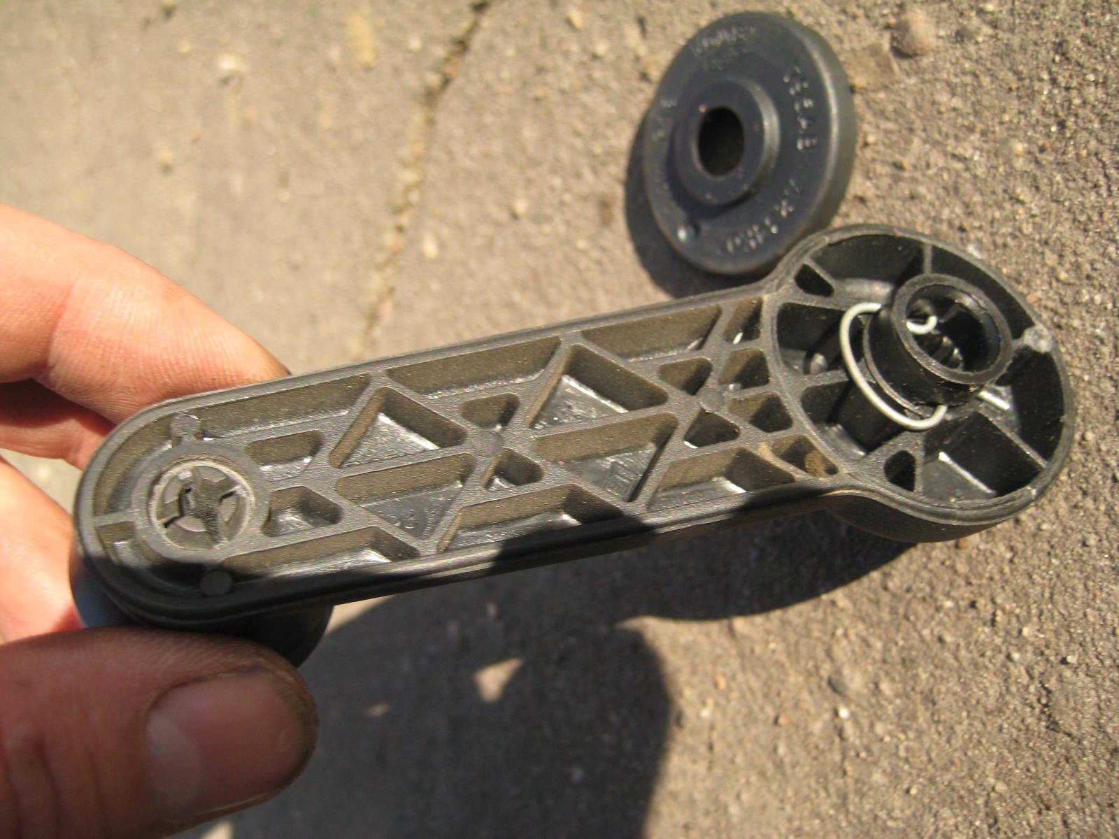

Самое сложное при разборке двери - снять ручку стеклоподъёмника.
Она крепится на скобке:

СообщениеДобавлено: Пн ноя 29, 2010 2:07
Есть простая метода: длинный узкий лоскут ткани, протаскиваем под ручку, потом тудема-сюдема тянем за края и скобка выскакивает.
СообщениеДобавлено: Пн ноя 29, 2010 9:13
Да, я знаю. Но на деле надо ещё знать с какой стороны его протягивать, что б зацепится за концы скобы.
По фото будет ясно.

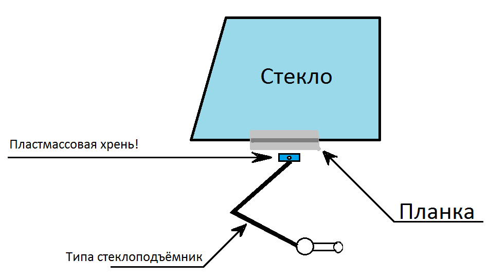

Разбили стекло. Купил, поставил, но не понял как запихнуть пластмассовую хрень от стеклоподъёмника в планку крепёжную на стекле :oops: ??? Извините за мои технические термины. Помогите, подскажите.

Спасибо, но там нет того, что мне нужно. Сижу репу чешу, не знаю как вопрос сформулировать. В общем на конце стеклоподъёмника есть пластмассовая деталька, которая должна вставляться в пазы металлической планки прикрепленной к самому стеклу :) Попытался что- то изобразить на рисунке

СообщениеДобавлено: Ср мар 09, 2011 20:58
У меня пластмаска которая бегает по направляющей вставляется в неё снизу, вроде.
В ней - пластина. А стекло потом прикручено двумя винтами "под крест".
СообщениеДобавлено: Ср мар 09, 2011 21:53
Зарегистрирован: Пн дек 24, 2007 22:13
Сообщения: 83
Откуда: Санкт-Петербург, ОхтА
Ну м/б... У меня так, как на рисунке. Никаких винтов там точно нет. Я врубаюсь, что пластмасска с боку вставляться должна, но не представляю как
