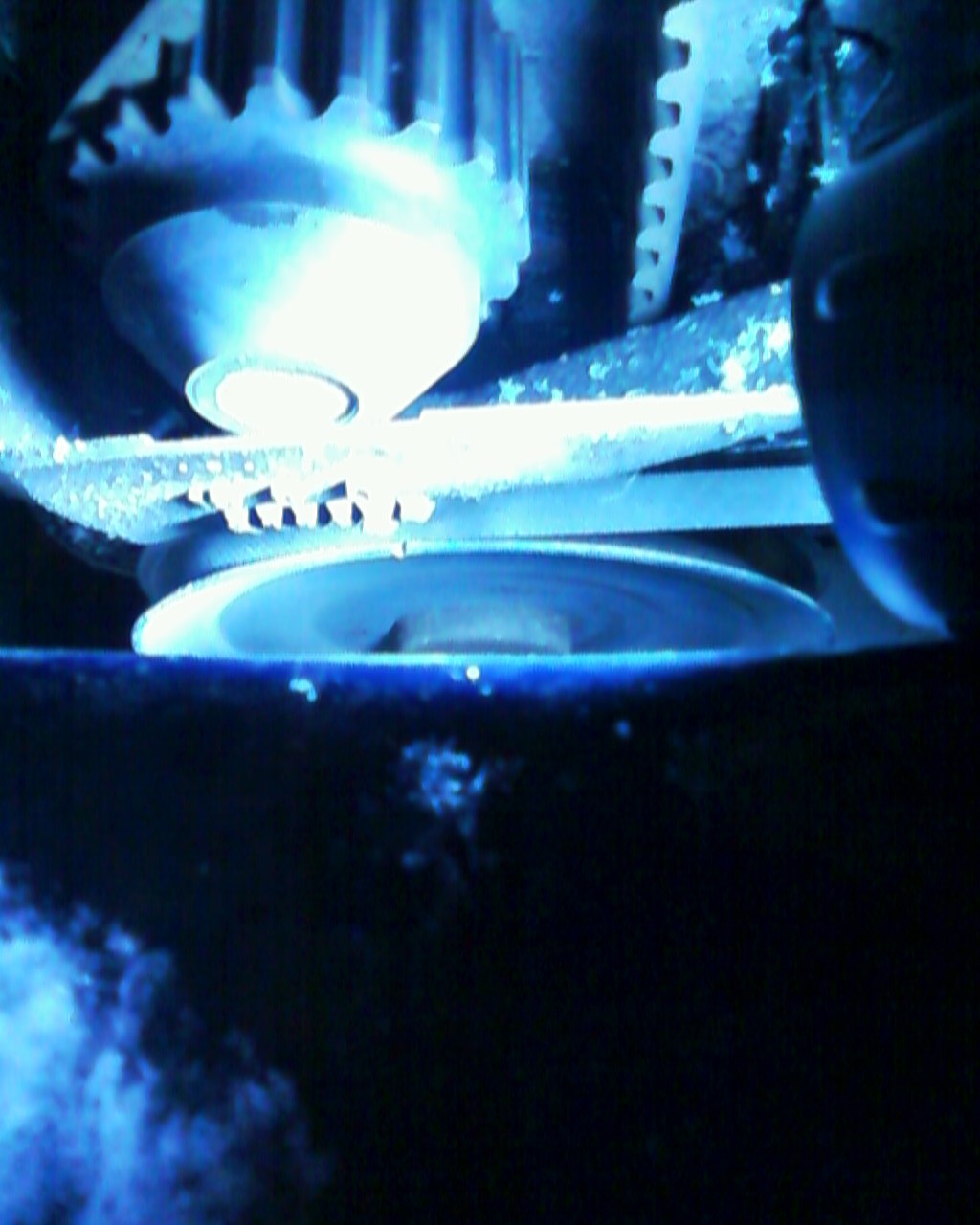

:shock: ::thinking:: Не перескочил случаем? Метки совпадают?
СообщениеДобавлено: Чт дек 30, 2010 18:29
Во-во, первым делом надо бы метки позырить :smile139:

Докладываю: снял кожух с ГРМ ремня, смотрел, коленвал крутил. Кстати, баллонный ключ-крестовик туда не влез, пришлось поиграться со стартером и посадить акум (взял домой заряжать). Метки вроде как совпадают, да и ремень вроде нормальный...наверное в предыдущий раз в темноте не разглядел. в этот раз взял фонарик :)
Ниже фотки.
также насколько позволяло время и температура окружающего воздуха (холодно в кедах :) ) осмотрел провода акума на массу: в общем нормально, с легким налетом благородной ржавчины :) но ничего критически окисленного, проржавевшего.
и три предохранителя на плюсе акума: визуально целы, сквозь прозрачные корпуса видны перемычки.
Насколько позволял севший акум покрутил: опять было пару выхлопов облака топлива из форсунки вверх но негромко так, мягко, не как при детонации. Глянул сверху в моник: заслонка мокрая..

Комментарий к файлу: метки на шкиве коленвала совпадает с "0" на нижней крышке ремня
