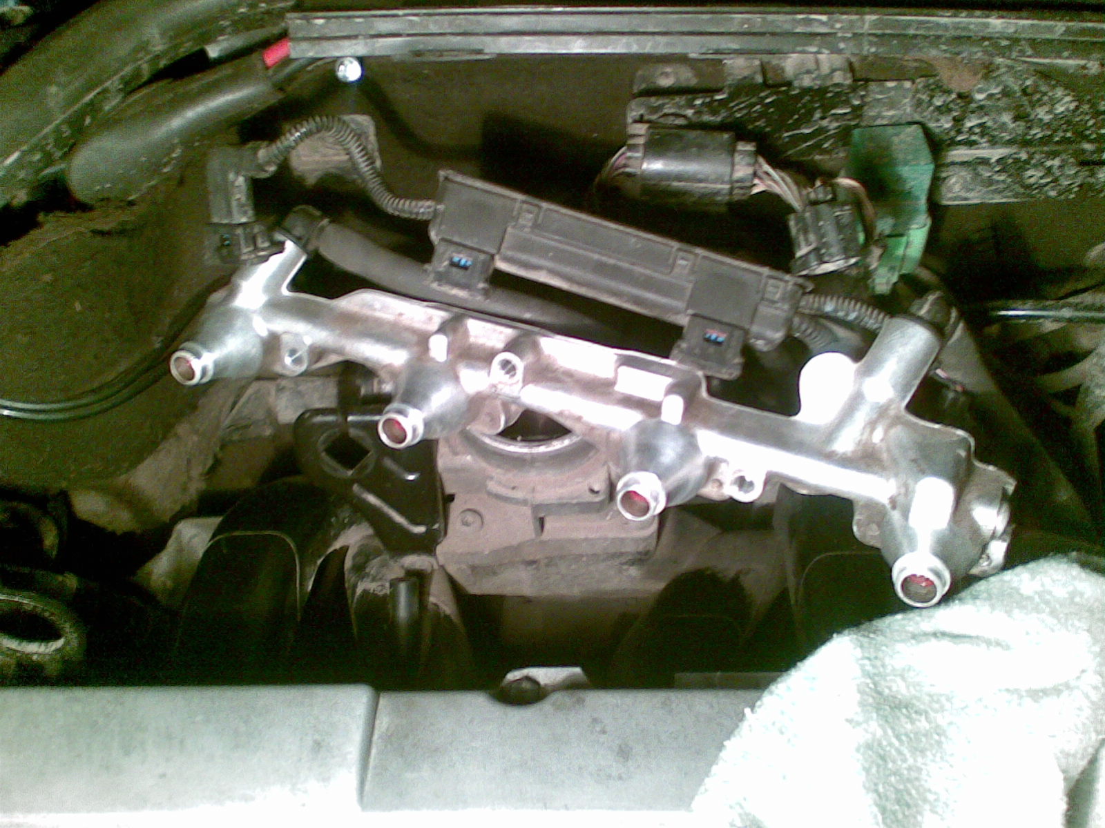

Откручиваешь топливную магистраль от двигателя, включаешь зажигание и смотришь брызгают ли форсунки бензин.
003.jpg [ 330.37 КБ | Просмотров: 2681 ]

я откручивал залатник на топливной рампе там давление есть бензин пырснул туда бензин идёт
СообщениеДобавлено: Вс дек 26, 2010 17:41
Сообщения: 424
Откуда: г.Елец
Да там будет давление, если ничего по трубкам не перемерзло. Очень похоже на датчик положения коленчатого вала.
