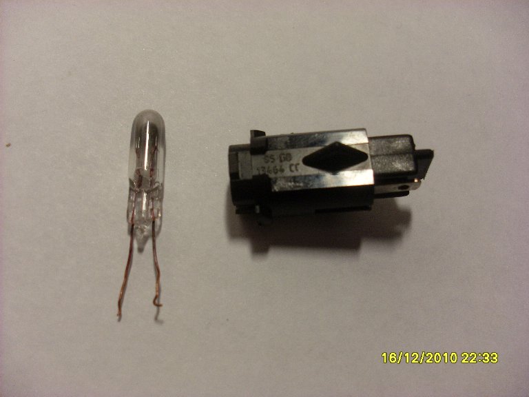

Сгорели у меня две лампочки подсветки в панеле приборов.
На заказ в магазине одна лампочка стоила бы мне около 100рублей.
Светодиоды в магазине от15 до25рублей за штуку.
Во первых цена ниже
Во вторых они практически вечные
В третьих их хорошо видно при солнечных лучах.
В четвёртых светодиод потребляет от 20 до30mA.,а лампочка(в панели приборов)от1 до1.5 ватта.
В пятых можно подобрать любой цвет ,и оформить классно приборную панель.
Тем более по новым правилам положенно ездить и днём с зажёнными фарами,а это лишняя нагрузка на генератор и увеличение расхода топлива.
Хоть на 10-15 ватт я снизил нагрузку на гену.
И красиво оформил приборную панель.
Фото ниже..........
Светодиод зарядки стал показывать более чюствительнее к мощьным энерго потребителям. Тоесть когда включаеш фары или обогрев заднего стекла светодиод наченает тускло загораться.Информируя о большом потреблении электричества.На больших обаротах гаснет.Получилось чтото вроде стрелочного амперметра как на старых машинах только в данном случае светодиодный.
Первое время не привычно.
Естественно цвет ламп можно поставить и другой, на ваш вкус.
Также сделать регулировку яркости.
Как раз нащёлся сайт к этой теме:
http://www.youtube.com/watch?v=LVSPnoCHDvE&feature=player_embedded
Комментарий к файлу: Старая лампочка.Вытаскиваются очень плохо.Иногда приходиться бить лампу.

В подсветке приборки стоят 2-синих светодиода.Фото-4.Можеш любой поставить цвет,какой тебе нравиться.
В патрон влезли ,даже немного болтаются(контакты на СД пришлось немного разжать.Первые 3-фото,там везде такие патрончики стоят кроме лампочки подсоса(воздушной заслонки карба),там чють меньше патрончик.Там СД пришлось припаивать к контактам патрончика.
