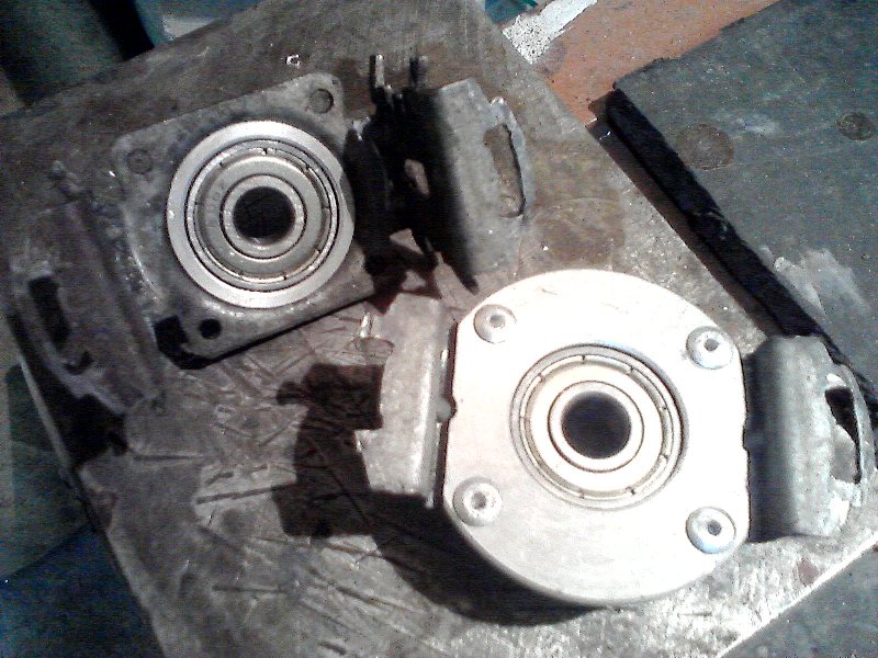

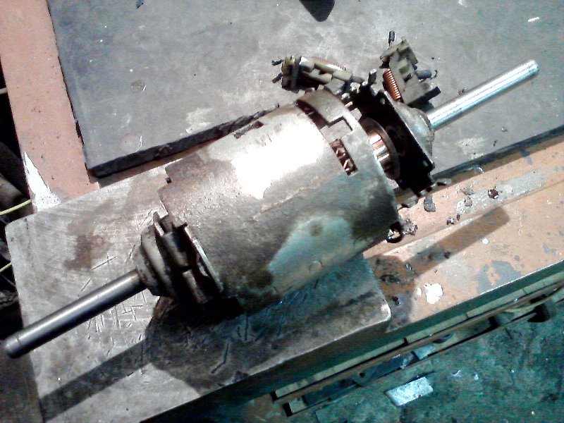

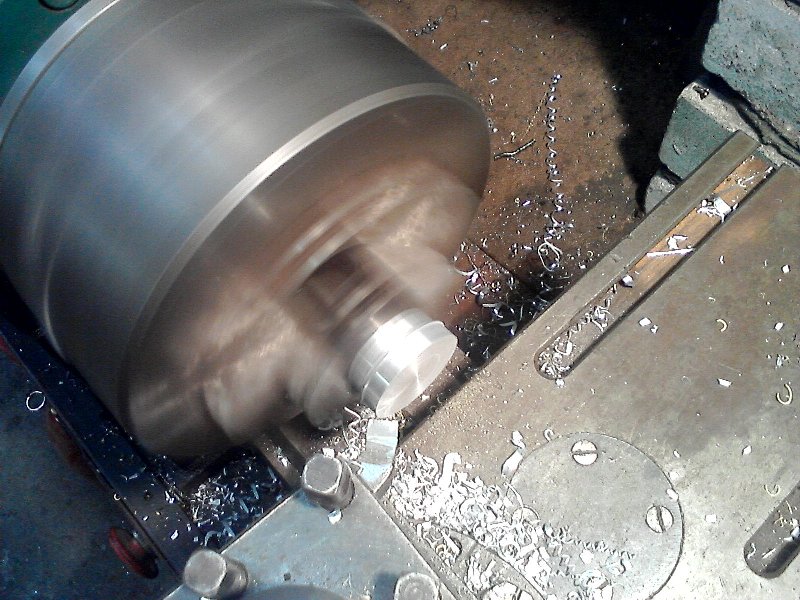

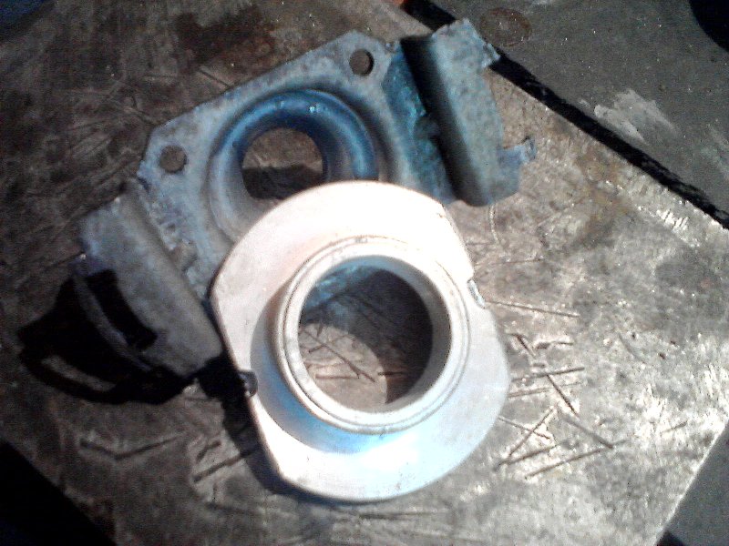

Выше в этой теме уже описывалось переделка двигателя печки на шариковые подшипники.
Мысль была правильная,автору РЕСПЕКТ!!!
Но одна сторона подшипников там крепилась на эпоксидку или холодную сварку.
То есть поменять подшипник было бы проблематично.
Я немного переделал по своему, крепление подшипников с последуюшей возможной их заменой без всяких переделок.
В изготовлении конечно всё сложнее(нужен токарный станок и знакомый токарь) но зато надёжнее.
Фото ниже:
Коментарии в каждом фото в верху.
Комментарий к файлу: Подшипник № Z 809 Размеры ширина 7мм.,наружный диаметр 22мм.,внутренний 8мм.
SL380026у.JPG [ 60.78 КБ | Просмотров: 6983 ]
Комментарий к файлу: Двигатель печки.
P26-01-11_17.46[1]у.JPG [ 117.22 КБ | Просмотров: 6979 ]

Комментарий к файлу: Начинаем точить из дюрали втулки.
P26-01-11_19.15у.JPG [ 123.45 КБ | Просмотров: 6983 ]

Комментарий к файлу: Запрессовываем предварительно расточенную втулку(внутренний размер и высота расточены с припуском).
P26-01-11_19.36[2]у.JPG [ 101.09 КБ | Просмотров: 6977 ]
