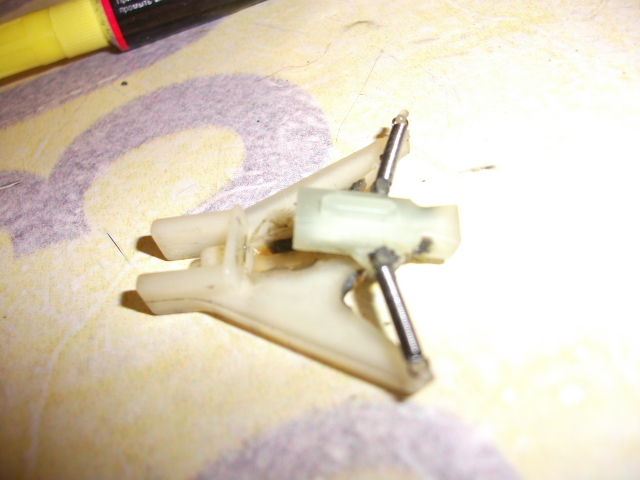

У меня неработало отключение поворотов решил эту проблему так,разобрал подрулевой переключатель.Прежде чем снимать крышку!!!придерживайте кнопку аварийки,она может вылететь. А так разборка и сборка переключателя нечего сложного не представляет
Комментарий к файлу: выковыриваем плату с переключателями
DSCF0826.JPG [ 224.96 КБ | Просмотров: 8519 ]
Комментарий к файлу: и видим стаит такая вот белая
загагулина
DSCF0827.JPG [ 228.24 КБ | Просмотров: 8504 ]
Комментарий к файлу: после извлечения обнаружил износ направляющей
DSCF0814.JPG [ 255.77 КБ | Просмотров: 8501 ]
Комментарий к файлу: с помощью рем комплекта NOVOL PLUS 710 нарастил изношеные грани на фото видно чторядом лежит формочка из тонкои жести
DSCF0816.JPG [ 190.55 КБ | Просмотров: 8502 ]
Комментарий к файлу: после того как высохло оброботал до необходимого размера,в отличии от других материалов этот состав прозрачный
DSCF0823.JPG [ 167.19 КБ | Просмотров: 8499 ]

Собрал все назад.Лишних запчастей не осталось,поставил в машинку и о чудо!!!!!! отключает при вращении рулем включеные поворотники

Пока держится нормально и работает без сбоев
руль снимать не надо,но кожух с рулевой колонки снять придется сверху и снизу(легче будет отсоеденять фишки от переключателя)
