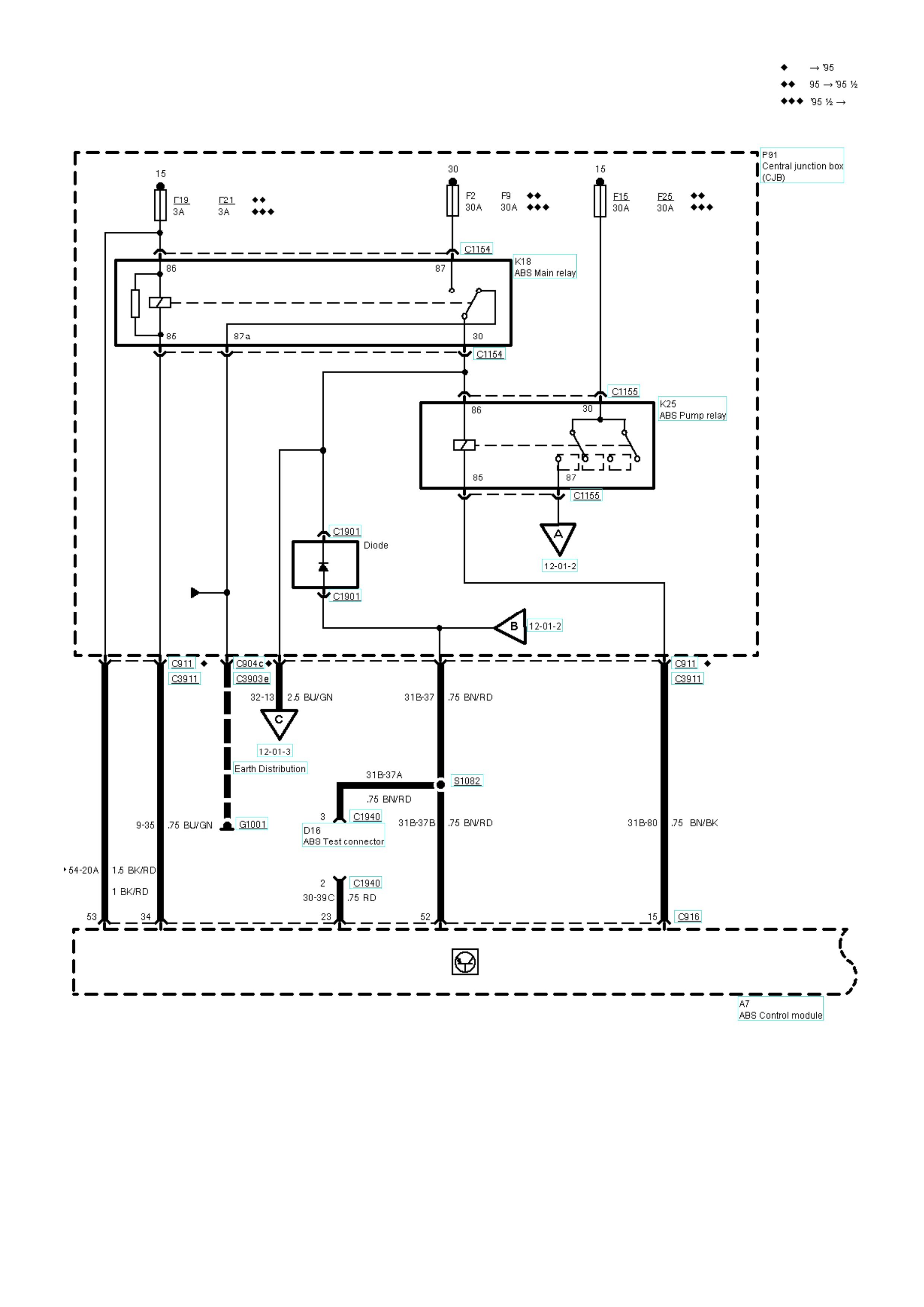

Помогите найти схему ABS 1994г, или хотя бы цоколёвку тёмно зелёного реле (реле ABS). У меня отсутствует
держи раз
W57Z1009.jpg [ 361.17 КБ | Просмотров: 3119 ]

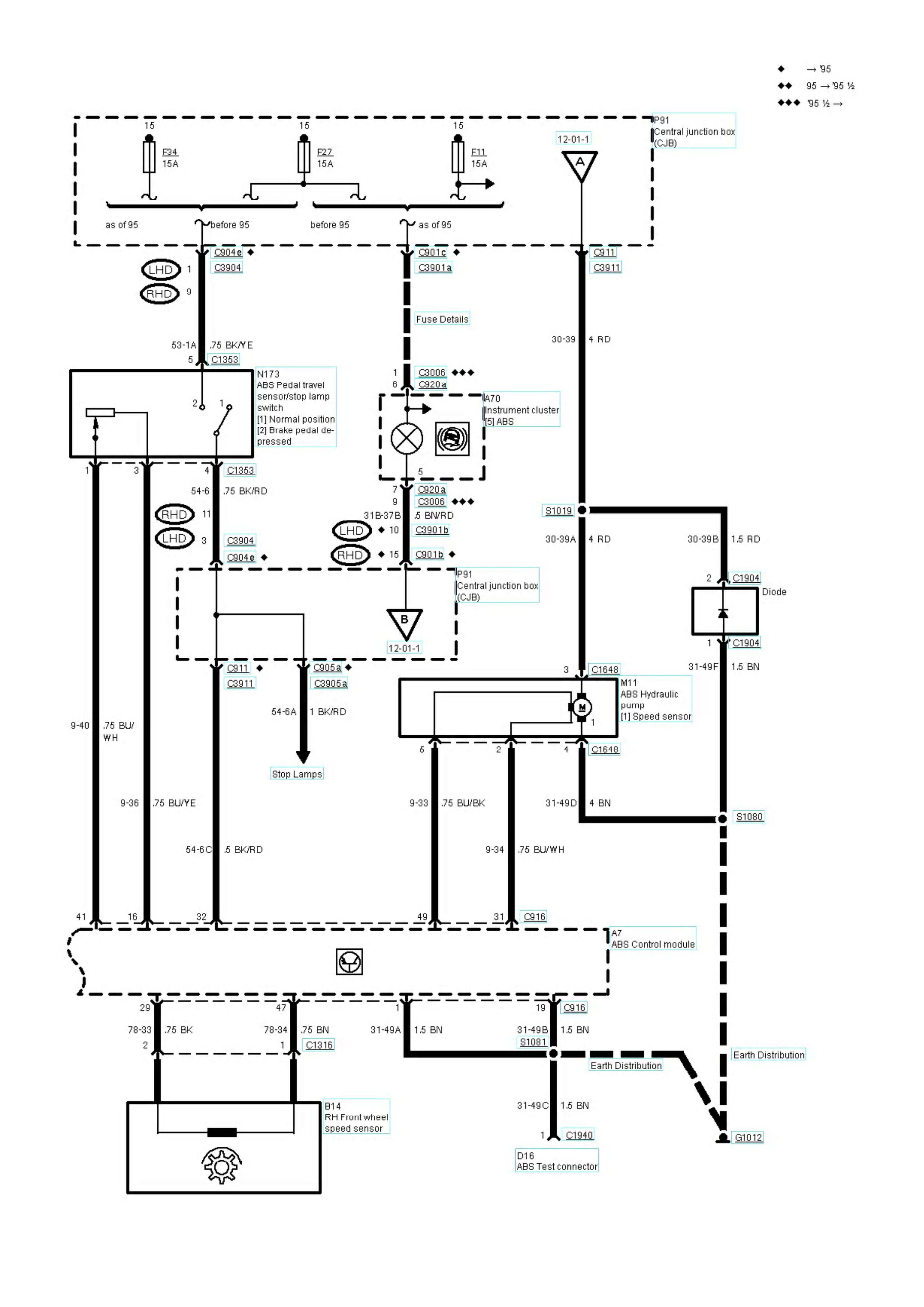

два
2.jpg [ 467.36 КБ | Просмотров: 3113 ]
