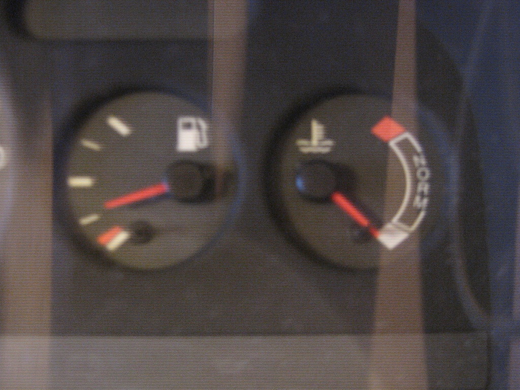

Ребята надо помощь?! Сделал я себе светодиодную подсветку приборной панели, все получилось отлично, как я и хотел, но вот проблема прибор температуры и топлива показывают не правильно, то есть мне приходилась снимать стрелки, и поставил я их не правильно. Какое сопротивление должно идти от датчик уровня топлива, когда бак полный и пустой и температура максимальная и минимальная?

Вот я сделал, стрелки с AUDI A6 2000г.!! Потом с фоткаю в машине, когда доделаю всю подсветку!
А стрелки то подсвечивать будешь?

MozgoveD писал(а):
Нет не буду, спидометр мне кажется там вряд ли подсунешь светодиод, и тахометр тоже т.к. пришлось менять крепление стрелки от старой ставить, диаметры разные. Да и так их нормально видно ! ;)
